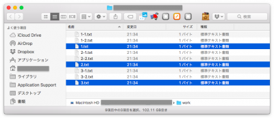

当方の macOS 10.12.6 Sierra 環境で Thunderbird 60.4.0 (ja-JP-mac) にて確認してみました。EarlgreyTea さんが書きました:添付ファイルが A、B、C とあったら、A、A'、A''、B、B'、B''、C、C'、C'' として保存されるということでしょうか?naminori dosukoi さんが書きました:2.受信した添付ファイルを保存すると、二乗の数になる。
例えば、2点のファイルを適当なフォルダにドラッグ&ドロップすると、
2つなら4つに。3つなら9個に同じものがコピーされて保存される。
結論から言えば、naminori dosukoi さん の言われる事が再現出来たと思います。
当方ではThunderbirdにはアドオンを入れている状態ですが、
一応 セーフモードで起動しても結果は変わらず再現出来ました。
再現手順例
1)添付ファイルとして、『1.txt』、『2.txt』、『3.txt』の3個のテキストファイルを添付。
2)『1.txt』、『2.txt』、『3.txt』の3個を全て選択状態にする。
( 20190104-Thunderbird-1.png 画像参照)。
macOS の場合、commandキーを押下しながら 選ぶ事で任意のモノを指定出来ます。
3) 上記選択状態から適当なフォルダー(work)に ドラッグ&ドロップ
( 20190104-Thunderbirdー2.png 画像参照 )
結果→ オリジナルの『1.txt』、『2.txt』、『3.txt』以外に
『1-1.txt』、『2-1.txt』、『3-1.txt』、『1-2.txt』、『2-2.txt』、『3-2.txt』も生成。
上記のように 3個 保存しようとすると 9個生成されます。
2個 保存しようとすると、『1.txt』、『1-1.txt』、『2.txt』、、『2-1.txt』と言った具合に 4個生成されます。

すいません。偶然的通行人 さんが書きました:現時点でのサンプル数は少ないですが、ひとまず Mac 版 Thunderbird 60.x 系に固有の不具合であると考えて差し支えなかろうかと思います。
比較として、添付ファイルを
(a)ドラッグ&ドロップではない手順= [すべて保存] / [名前を付けて保存] で保存したときはどうなりますか。
(b)複数まとめて選択するのではなく、1つだけドラッグ&ドロップで保存したときはどうなりますか。
以前の報告の際に上記の点も検証していたのですが、急ぐあまり省略してしまいました。
(a)、(b) 何れの方法でも 問題が発生する事無く、普通に保存出来ます。
つまり、macOS環境で複数のモノを一括選択し ドラッグ&ドロップした際に発生し得る不具合だと思われます。
以上ご報告まで。
