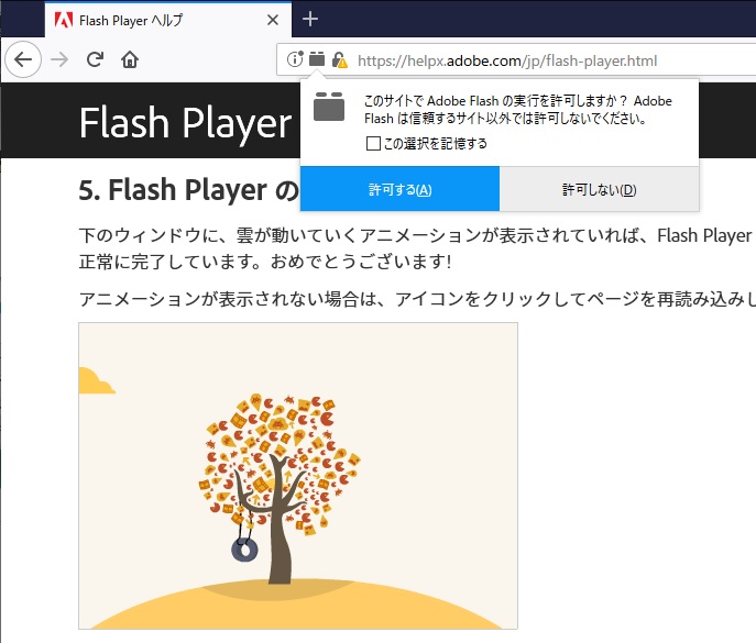

Re: Adobeフラッシュの許可が記憶されない。
このトピックを読み直してみたのですが、どうやら勘違いをしておられるようです。
のチェック状態は記憶されません。「許可する」「許可しない」の選択をサイト別設定として記憶するかどうかのその場限りのチェック項目になります。
チェックを入れて「許可する」または「許可しない」を選択し、Firefoxを再起動して再度同じサイトを開いて、選択した状態が継続していたら正常な動作です。
サイト別設定: Adobe Flash の実行 許可 サイト別設定: Adobe Flash の実行 確認しない(許可しない)
▢この選択を記憶するNBV さんが書きました:AdobeFlashの実行を許可しますか。で、この選択を記憶するにチェックをいれて実行しても、毎回チェックが外れています。
どうすればきちんとチェックが記憶されるようになりますか。
Earlgrey Teaさん。ありがとうございます。
ファイルもすみませんでした。分かりやすかったです。
ご指摘のように勘違いをしておりました。
添付ファイルでFlashは正常に作動しているのは分かりました。
