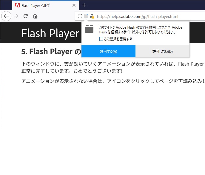

ご承知のように、Firefox における Adobe Flash Player Plugin の実行は、既定ではそのつど確認する設定になっています。
この状態で Flash コンテンツがあるウェブページを開いた場合、Flash コンテンツの部分はプラグインアイコンのある灰色の背景で表示され、「Adobe Flash を実行します」のリンクがあります。
「Adobe Flash を実行します」のリンクをクリックすると、アドレスバー(ロケーションバー)左端に、「このサイトで Adobe Flash の実行を許可しますか? Adobe Flash は信頼するサイト以外では許可しないでください」というポップアップが開きます。
ここで、右下の青いバックの「許可する」を押すと、その Flash コンテンツは再生されるようになります。
「この選択を記憶する」にチェックを付けた上で「許可する」を押すと、そのサイトに対する Adobe Flash の許可内容が保存されます。そして次回以降、同じページを開くと、許可を求めることなく自動的に再生させるようになります。
この設定は、プロファイル内の permissions.sqlite に保存されます。
もし、Firefox の設定が終了時にサイトごとの設定を消去するようになっていたら、この保存情報が消されている可能性もあります。
あるいは、システムクリーニングソフトなどが permissions.sqlite に作用する設定になっていると、システムクリーニングソフトを実行するごとに保存内容がクリアされ、Firefox を起動するごとに「毎回チェックが外れています」の状態になることがあります。
そのあたりのこともふまえて、ご自身の運用条件などをもう一度点検してみてはいかがでしょうか。

このページの「5. Flash Player の動作を確認します」にある Flash コンテンツで、許可設定が記憶されるかどうかの動作を試してみてください。
(1)Firefox を起動し、このページで許可設定して再生を確認したあと、そのタブを閉じ、もう一度このページを開いたとき、許可設定が維持されているかどうか。
(2)Firefox を起動し、このページで許可設定して再生を確認したあと、そのタブを閉じ、Firefox も終了。もう一度 Firefox を起動し、このページを開いたとき、許可設定が維持されているかどうか。
(3)Firefox を起動し、このページで許可設定したあと、タブを閉じ、Firefox も終了。もしシステムクリーニングソフトの類を使っているならそれを実行したあと、Firefox を起動し、このページを開いたとき、許可設定が維持されているかどうか。
とりあえず以上です。的外れな話になっていたらすみません。

このトピックを読み直してみたのですが、どうやら勘違いをしておられるようです。
NBV さんが書きました:AdobeFlashの実行を許可しますか。で、この選択を記憶するにチェックをいれて実行しても、毎回チェックが外れています。
どうすればきちんとチェックが記憶されるようになりますか。
▢この選択を記憶する
のチェック状態は記憶されません。「許可する」「許可しない」の選択をサイト別設定として記憶するかどうかのその場限りのチェック項目になります。
チェックを入れて「許可する」または「許可しない」を選択し、Firefoxを再起動して再度同じサイトを開いて、選択した状態が継続していたら正常な動作です。
サイト別設定: Adobe Flash の実行  許可
サイト別設定: Adobe Flash の実行  確認しない(許可しない)

Earlgrey Teaさん。ありがとうございます。
ファイルもすみませんでした。分かりやすかったです。
ご指摘のように勘違いをしておりました。
添付ファイルでFlashは正常に作動しているのは分かりました。
