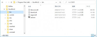

2. GnuWin32 sedコマンドのインストール
https://mebee.info/2020/05/08/post-10457/ の手順に従って、「Sedインストーラー」のダウンロード、「Sedインストール」を行って下さい。
「PATHを追加」は今回はやらなくとも結構です。
その代わり、インストールする場所は「C:\Program files (x86)¥GnuWin32」にしてください。

冒頭の「-- 以下を環境に合わせて変更 --」の箇所の3つの環境変数は、実際の環境に合わせて書き換えが必要です。
それが終わりましたら、拡張子 .bat を付けてバッチファイルとして保存してください。
なお、メモ帳で保存の際は「名前を付けて保存」にて文字コード「ANSI」(シフトJIS)を選択するようにしてください。
(そうしないとコマンドプロンプトに表示するメッセージが文字化けします)
場所はデスクトップなどお好きな場所で構いません。
4. バッチファイルの実行
d-point(prefix) フォルダーにdポイントからのメールが振り分けられた状態で、作成したバッチファイルを実行してください。
以上です。
わからないことがあれば遠慮せず質問してください。

手順2を確認したところ,新しくコマンドプロンプトを立ち上げて、sedを実行してみてもエラー表示が出ていました。
GnuWin32/sed の方の手順2ですね。
の通りであれば、PATH を追加していないのでコマンドプロンプトを開いたところから sed コマンドを打ちこんでも見つからずにエラーとなります。
コマンドプロンプトで確認するなら、PATH を追加するか「C:\Program files (x86)\GnuWin32\bin\sed.exe」とフルパスで指定が必要です。
ところで、sed は正しいフォルダー位置にインストールされているでしょうか。
sedインストール先.jpg [ 46.56 KiB | 表示数: 13092 回 ]
上記フォルダーに入っていることが確認できたなら、次はバッチファイルの指定です。
10行目の
set SED="C:\Program Files (x86)\GnuWin32\bin\sed.exe"
と実際のsedコマンドの位置が一致してるかどうか。
でもこれが一致していなかったら、29行目でバッチファイルは終了するはずなんですよ。
確認して何かわかったら教えてください。
