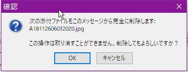

こんにちは、
メールに添付されている添付画像飲みを削除する際にでてくる
確認ダイアログで、
次の添付ファイルをこのメッセージから削除します:
この操作は取り消すことができません。削除してもよろしいですか?
というダイアログですが、非表示にする設定することは可能でしょうか?
オプション設定には、それらしいのがなく、おそらくあるとしたら
設定エディタの何処かと思うのですが、この中身は、全くわかりません><
理由ですが、
IP監視カメラでモーションセンサーを感知したときに、画像添付でEMが届くのですが
それを、Thunderbirdでプレビュすると、大変な作業になるので
Thunderbirdのアドオン(Attachment Extractor)で
添付ファイルのみ、別メモリーに保存しています(USBメモリーに保存する形)。
保存後は、添付ファイルのみ削除する形にしていますが、その際に
確認ダイアログが表示されます。
少量ならいいのだけど、大量に溜まっていると、1メール、1メールの都度、
確認ファイアログの「OK]をクリックしなければならず、困っています。
方法を御存知の方、いらっしゃいましたら教えてください。
よろしくお願いいたします

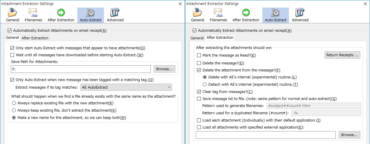

次善の策として、私が Attachment Extractor 1.3.5.1 を試したところ、Thunderbird 52 では動作しました(Thunderbird 60.3.1では依存するコードが削除されていて設定画面が開かずフリーズしました)ので、52.9.1 にしていただいて、そのThunderbirdは IP監視カメラのメール受信専用にするというのを提案いたします。
他の業務のメール処理にはぜひ最新版の 60.3.1 をお使いください。
Attachment Extractor ですが、Auto-Extract 機能を設定することにより、
対象メール受信時に自動で添付画像を保存し添付削除も可能なことがわかりました。削除のたびに確認ダイアログが出ることもありません。
Auto-Extract設定.jpg [ 203.7 KiB | 表示数: 5651 回 ]
上図の設定では、
  • 「Only Auto-Extract when new message has been tagged with a matching tag.」「Extract messages if its tag matches: AE AutoExtract」を設定して、あらかじめメッセージフィルターで新着の対象メールに指定のタグを付け、タグ付きのメールだけ処理するようにしています。
  • 「Wait until all messages have downloaded before starting Auto-Extract.」を設定しちゃうと自動処理が動かなかったので注意してください。
いかがでしょうか。
