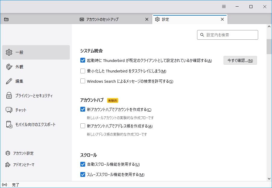

Windows11に新規でThunderbirdをインストールしました。
今までのようにメールアカウントの登録をしようと「新しいアカウント」ボタンを押して「メールアカウント」の作成をしようとしました。
しかし、「アカウントハブ」の作成画面に遷移し、プロトコル、ユーザー名、ホスト名、ポート番号、接続の保護形式、それぞれ入力をして登録しようとしたのですが、どうやってもパスワードの入力フォームが出ず、設定が正常に完了しません。
この「アカウントハブ」というよく分からない機能ではなく、普通に「メールアカウント」を登録したいのですが、何か良い方法、もしくはアカウントハブを無効にする方法はないでしょうか。

最初のメールアカウントは従来のセットアップ画面となりますが、2つ目の作成からはアカウントハブが使用されるように初期設定されています。
一応まだ「実験的」と位置づけられていつでも元に戻せます。
設定>一般>アカウントハブです。
アカウントハブの設定.jpg [ 87.13 KiB | 表示数: 3175 回 ]
場所がわからなければ検索欄で探せます。

投稿記事Posted: 2025年8月01日(金) 16:08
早速のご回答ありがとうございます。
アカウントハブに関しては、どういったものなのかの情報がなく、私含め、会社内の誰に聞いても「よく分からない」となっていましたので、無効にする事ができるとのことを聞いて安心しました。
早速無効にさせていただきました。
