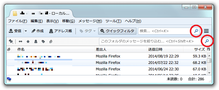

投稿記事Posted: 2014年10月10日(金) 18:21
サーチバー内の右端に、虫眼鏡のマークがあるものは複数あります。
下記スクリーンショットを参照ください。
・上段=グローバル検索
・下段=クイックフィルタ
基本構成.png [ 24.58 KiB | 表示数: 8881 回 ]
おそらく、上段のグローバル検索のことを云われていると思います。
グローバル検索は、全文検索とも云われて、メッセージ全体から検索します。
メッセージ内に明記(表記)されているメールアドレスも含まれます。

検索ツールバーはご想像のとおり上段のものです。
スクリーンショットと突き合せないと、「上段」では明確に示せないので。
(a) <Ctrl+K> 検索マーク、(b) <Ctrl+Shift+K> 検索マーク、
と表示されるもののうち、(a) <Ctrl+K> 検索マーク、と表示されるもの、
ですね。
