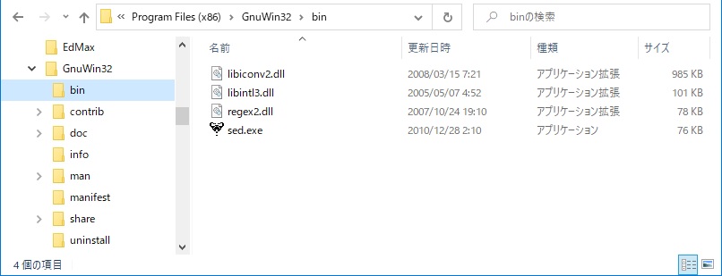

すでに、GnuWin32 の sedコマンドをインストールしてそれを使うようにバッチファイルを修正して確認済みです。
手順3のバッチファイルの中身は理解する必要はなく、丸ごとメモ帳にコピー&ペーストしてバッチファイルとして保存してもらえればよくて、必要なのは先頭の3か所を実際のパスに書き換えるだけです。
手順4は好きな時にバッチファイルを実行するだけです。

2. GnuWin32 sedコマンドのインストール
https://mebee.info/2020/05/08/post-10457/ の手順に従って、「Sedインストーラー」のダウンロード、「Sedインストール」を行って下さい。
「PATHを追加」は今回はやらなくとも結構です。
その代わり、インストールする場所は「C:\Program files (x86)¥GnuWin32」にしてください。

投稿記事Posted: 2021年2月07日(日) 23:22
まさ先生 さんが書きました:
フォルダーペインから「d-point」フォルダーとそのサブファルダーである「d-point(pre-fix)」フォルダー自体が消失しました。
コマンドとバッチファイルの設定が正しければ問題は起こらないはずなんですが、バッチファイルの処理手順を安全寄りに修正が必要みたいですね。
これに関しては明日以降と思ってください。
まさ先生 さんが書きました:
手順2を確認したところ,新しくコマンドプロンプトを立ち上げて、sedを実行してみてもエラー表示が出ていました。
GnuWin32/sed の方の手順2ですね。
の通りであれば、PATH を追加していないのでコマンドプロンプトを開いたところから sed コマンドを打ちこんでも見つからずにエラーとなります。
コマンドプロンプトで確認するなら、PATH を追加するか「C:\Program files (x86)\GnuWin32\bin\sed.exe」とフルパスで指定が必要です。
ところで、sed は正しいフォルダー位置にインストールされているでしょうか。
sedインストール先.jpg [ 46.56 KiB | 表示数: 13503 回 ]
上記フォルダーに入っていることが確認できたなら、次はバッチファイルの指定です。
10行目の
set SED="C:\Program Files (x86)\GnuWin32\bin\sed.exe"
と実際のsedコマンドの位置が一致してるかどうか。
でもこれが一致していなかったら、29行目でバッチファイルは終了するはずなんですよ。
確認して何かわかったら教えてください。
投稿記事Posted: 2021年2月08日(月) 05:06
登録日時: 2021年1月10日(日) 09:07
記事: 40
10行目の
PATHの追加方法はあのサイトを見ても分かりませんでした。
コマンドプロンプトでcd C:¥Program files (x86)¥GnuWin32¥binにしてから,sedで確認できました。
10行目は\ではなくて,¥になっていました。
\と¥の違いがよく分かりません。
替えた方が良いですか?
