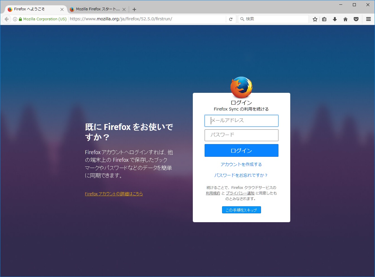

Setsuo さんが書きました:プロファイルを新規作成しても☆アイコンが表示されない状態のプロファイルが作成されるようです。
新規プロファイルでESR 52.5.0を最初に起動した直後の画像を添付します。このようにブックマークボタンが検索バーの隣に置かれているはずです。
なお、プロファイルを新規作成した時点で「☆アイコンが表示されない状態のプロファイル」となることはありえないと思います。
なぜなら、プロファイル作成ウィザードで作成されたばかりのプロファイルフォルダは、作成日時を記録した times.json というファイル1個しか入っていないからです。実際にプロファイルの中身が初期生成されるのは、そのプロファイルで Firefox を最初に起動した時になります。
ですので、プロファイルを新規作成する手順か、プロファイルを指定して Firefox を起動する手順のどこかに 誤りがある可能性が高いかと思われます。

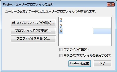

EarlgreyTeaさんがお書きの「バックアップのやり方」と、「複数のプロファイルを作って運用するやり方」を混同していませんか?
Setsuo さんが書きました:EarlgreyTea さんには手順までお示しいただき、ありがとうございました。
おかげでやっと 52.5 ERS を正規のかたちで起動できるようになりました。シャットダウンした後、52.5 ERS を起動しても☆アイコンが表示されます。
ただ、57.0.1 を起動/シャットダウンした後は、52.5 ERS から☆アイコンはが消えます。この症状は数回以上、再現しました。
、52.5 ERS を起動し、about:supportのページからプロファイルを取得し
52.5 ERS に拘ったのは Scrapbook アプリの必要性からです。20 件足らずの魚拓を表示し、代替アプリに移行したいと思っています。その後は、57.x.x、或いはその後継版に移行したいです。
本件は終了とさせて頂きたく思います。
皆さま、有難うございました。
文章が途切れてますが。
さて、きちんとプロファイルを2つ作り、ショートカットを2つ作り、きちんと使い分けているのでしょうか?
お書きになっていることを読む限り、あいかわらず、プロファイル1つで運用しているように思えてなりません。
ヘルプ→トラブルシューティング情報→プロファイルフォルダー、フォルダを開く
で、使用中のプロファイルフォルダが開きます。
1階層上のprofileフォルダ(例**C:\Users\ユーザー名\AppData\Roaming\Mozilla\Firefox\Profiles)を開くと、作った数だけプロファイルのフォルダがあります。
52.5、57で、「フォルダを開く」をした時に、それぞれ異なったプロファイルのフォルダが開きますか?
起動時にも複数のプロファイルが提示されるはずです。
先に書いたとおり、バージョンごとにプロファイルを作り、ショートカットを作って、きちんとやれば、トラブルなく、それぞれを使用できるはずです。
