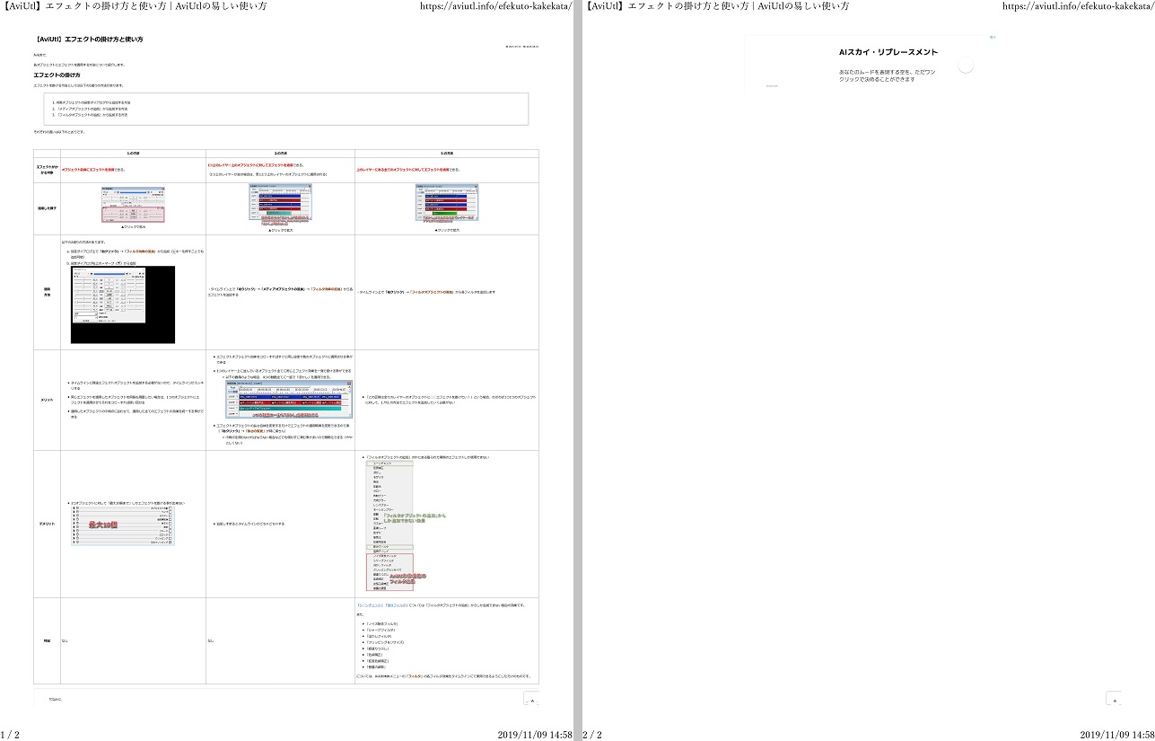

問題の切り分けとして、まずは普通にページを印刷した場合に表を(ページにまたがったりは置いておいて)印刷できてるか、ということをmajiさんは懸念して質問されたのです。
私が試してみたところ、30%の縮小で1ページ目に表を収めることは出来ましたが、2ページ目に強制的に広告が入ってそれ以降は印刷できません。
30%縮小で普通に印刷した結果.jpg [ 112.6 KiB | 表示数: 30311 回 ]
これはおそらくこのサイトの仕様ですので筆者に連絡したところで無駄でしょう。あきらめてください。

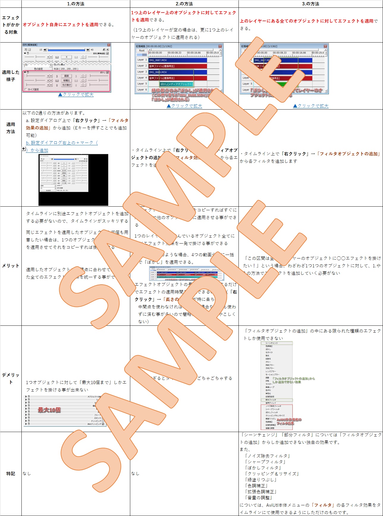

印刷用CSSを適用した印刷でなく、画面に表示したイメージのまま印刷でよいなら、Firefox標準搭載の「スクリーンショットを撮る」機能は非常に優秀です。
マウスで簡単に範囲選択して撮れますし、クリップボードにコピーしてペイントに貼り付けて印刷するだけです。
試しにやってみた印刷イメージの画像を貼っておきます。
Firefoxのスクリーンショット機能で表を撮ったもの.jpg [ 478.93 KiB | 表示数: 30279 回 ]
ちなみに、
この画像を Firefoxではない Windows標準の「Microsoftフォト」で開くと
画面上にはちゃんと全て表示されますが
「フォト」で印刷しようとして印刷プレビューすると半分しか表示されません。
私の方では、pngダウンロードしてフォトで開いても問題なかったですよ。

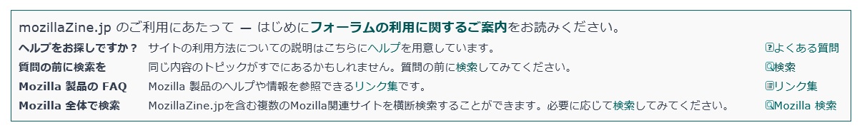

とらじろうさん、質問を投稿するにあたり、掲示板トップの上部囲みは目を通されましたでしょうか。
掲示板トップ.jpg [ 79.27 KiB | 表示数: 30232 回 ]
そこにある、フォーラムの利用に関するご案内 は読まれましたでしょうか。(各掲示板の上にも同様の告知トピックがあります)
まあ、読んでいただけていないと思いますので下記引用します。
Mozilla 製品には様々な種類があります。また Windows や Mac OS だけでなく Linux などでも動作します。そのため、どの製品と OS をお使いかによって問題の切り分け方が違いますし、回答の仕方が異なります。質問には必ずお使いの製品名・バージョンと お使いの OS の種類を含めてください。
問題となる事象が起きてる環境に関する最低限の情報は書いていただかないと、余計なやり取りが発生することになるのです。
特定のOSやバージョンに限定される事象だった場合、いつまでも話がかみ合わないということになりかねません。
改めてお尋ねします。
いまだにお使いのOS種類とバージョン、Firefoxのバージョン、Print Edit WEのバージョンを明かさず、デフォルトでチェックが入っている「ユーザーエージェントを表示する」をわざわざチェック外されているのは、なにか不都合があるからなのでしょうか?
あと、他にも拡張機能を入れているのであれば、その影響もあり得ますのでその情報もお願します。

Firefox標準の「スクリーンショットを撮る」機能を使い該当箇所を抜き出すのは
既に EarlgreyTea さんが掲載されてるのとほぼ同じものを私も作ってますが、
縦長の画面イメージそのままキャプチャするものなので
A4用紙1枚に収めて印字しようとするとかなり縮小する事となりますね。
再度に Firefox画面→ ExcelコピペしA4に収めるように整形校正したも作り
jpegファイルに落としたのが下記のサンプル画像です。
参考になるかな。
コメント: Firefox画面→Excelコピペ編集したたもの。
sample.jpg [ 577.33 KiB | 表示数: 30160 回 ]

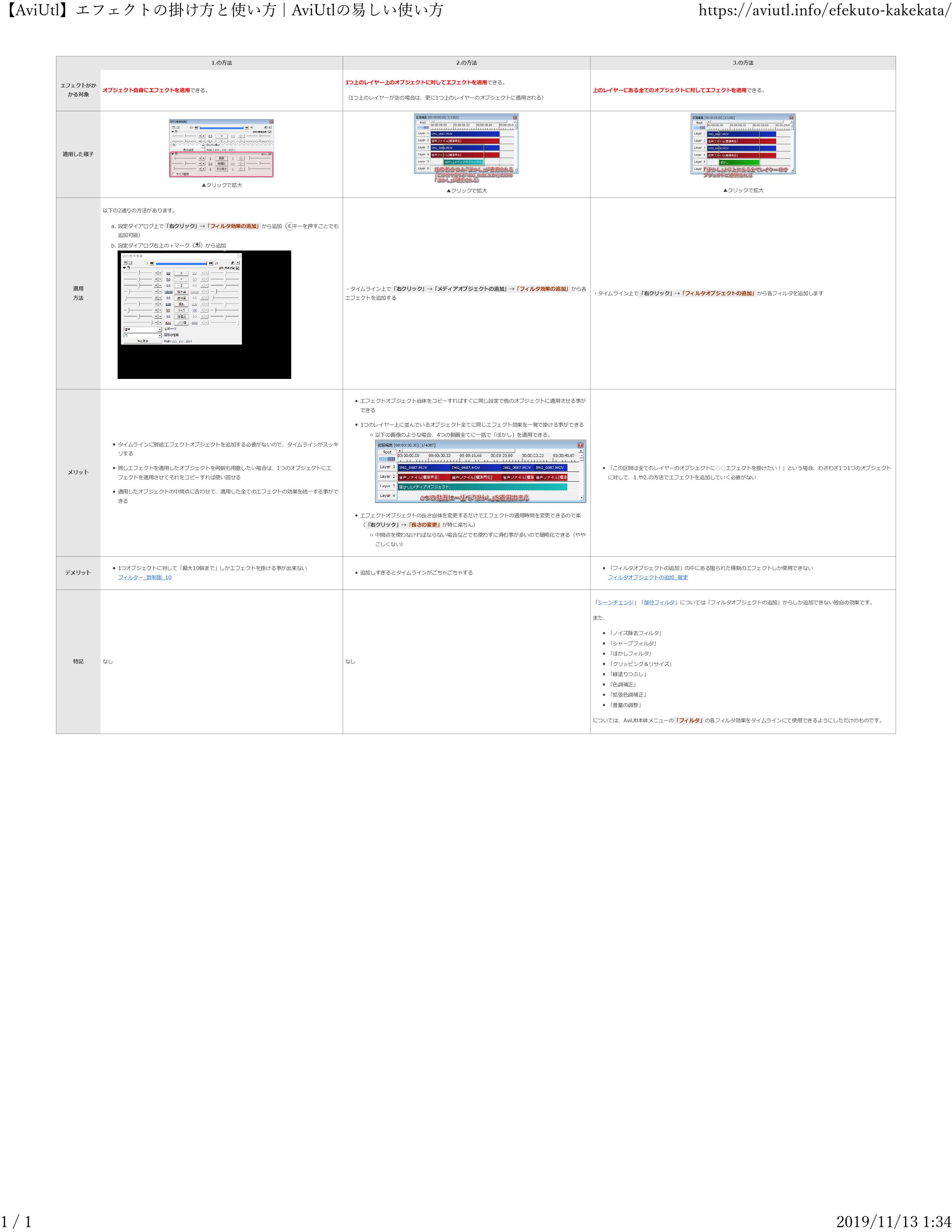

Mozilla Firefox 70.0.1
  • 標準(用紙に合わせて縮小)で印刷すると1ページ+白紙1ページ(表は途中まで)しか印刷されない。ただし、Chromeのような表の横幅レイアウト崩れはない。
  • ダメ元でUAをIE11に偽装してみたが効果なし。ちなみに、UAがIE11になっちゃってるのはこれやってUA偽装を戻し忘れたせいです。
  • Print Edit WEで表以外のブロック要素を全削除してから、1ページに収まるように縮小してやれば表全部を印刷できる。
    Firefox_Print Edit WE_30%.jpg [ 405.72 KiB | 表示数: 30154 回 ]

majiさん
表の部分だけを印刷したいのに、Firefoxの標準機能の印刷は考えていません。
majiさんの推測はただしいです。
該当ページの一部に大きい表があるものを印刷しようとすると、どのOSを使っても、きれいに印刷をできないと割きった方がいいですね。
その代替として、その部分はScroll動画として収めておきます。
