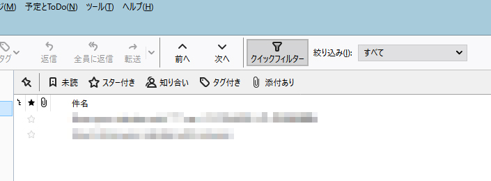

現在上記バージョンのThunderbirdを使用しておりますが、ヘッダーバー(正式な呼称は存じ上げません。メールリストの上段にあって「件名」、「通信相手」、「送信日時」等が表示されているバーです)がメールリストと見分けにくいと感じています。
添付画像をご参照いただければお分かりのように「件名」が表示されたヘッダーバーと(ぼかしを入れた)メールリストの部分の背景が同じ白色で、かつ間に区切り線などがありません。
このようなアピアランスが正しい状態でしょうか。
ちなみにデフォルト以外のテーマは使用しておりません。
またアドオンをすべて無効にしても変化ありません。
以前はヘッダーバーの部分に区切り線のようなものがあったという記憶があったためお聞きする次第です。
皆様の使用環境ではどのように表示されているかご教示のほどよろしくお願いいたします。

こんばんは。
試してみたところ、userChrome.cssを作成して以下の要素に対してborder-bottomを指定すると効果がありました。よろしければ適宜調節してお使いください。
私の手元でも同じような感じなので、Thunderbirdの開発者たちが意図した見た目であるかという意味でなら正しい状態だと思います。このようなアピアランスが正しい状態でしょうか。

Sakurayaさん、早速ありがとうございました。Sakuraya さんが書きました:私の手元でも同じような感じなので、Thunderbirdの開発者たちが意図した見た目であるかという意味でなら正しい状態だと思います。
私のアピアランスがおかしいわけではないようで安心しました。
加えてuserChrome.cssのご紹介ありがとうございました。
まったく知識がなく対応は無理かと思いましたが、過去記事を参考に自分なりに作ってみましたところ、ヘッダーバーの直下に灰色の区切り線を表示することができました。
ラインの幅をピクセル単位で変更できたりするんでしょうか。
構文が全然わからないので、またおいおい勉強してみます。

Thunderbird 60.x 系におけるスレッドペイン列と、その下段にあるスレッドペイン(メッセージリスト)の背景色は、厳密には異なっています。区切り(スプリッター)も存在します。
Windows OS 上の Thunderbird 60.2.1 で拾った色は、スレッドペイン列の背景色が,#FCFCFC 、列間および下辺の区切りが #E8F1FB となっていました。
これに対し、下段のスレッドペインの背景色は #FFFFFF で完全な「白」でした。
こういう配色は、OS 環境との親和性を考慮した結果でしょうから、そういう意味で「Thunderbirdの開発者たちが意図した見た目」ということになろうかと思いますが、「背景が同じ白色で、かつ間に区切り線などがありません」が仕様なのではなく、配色の違いや区切りは確かに存在します。
ただこれが、CSS の appearance 指定の在り様、ディスプレイの設定状態やユーザーの視覚的条件などによっては、一様に「白」に見えてもおかしくない微妙な差なので、ご質問のようなことを感じられるのも頷けます。

スレッドペイン列(カラム)またはスレッドカラムなどと呼ばれるパーツですね。hoyajit さんが書きました:現在上記バージョンのThunderbirdを使用しておりますが、ヘッダーバー(正式な呼称は存じ上げません。メールリストの上段にあって「件名」、「通信相手」、「送信日時」等が表示されているバーです)がメールリストと見分けにくいと感じています。

色の違いがあったんですね。まったく分かりませんでした。教えていただいた色コードをPhotoshopで確認してみましたが、カラムの色と純白との違いが分かりませんでした。偶然的通行人 さんが書きました: スレッドペイン列(カラム)またはスレッドカラムなどと呼ばれるパーツですね。
区切りの色は認識できましたが、Thunderbird上ではやはり分かりませんでした。
