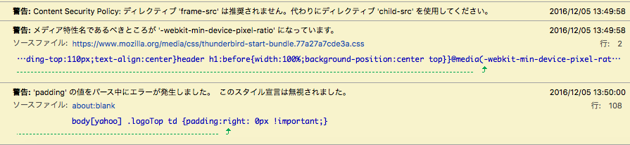

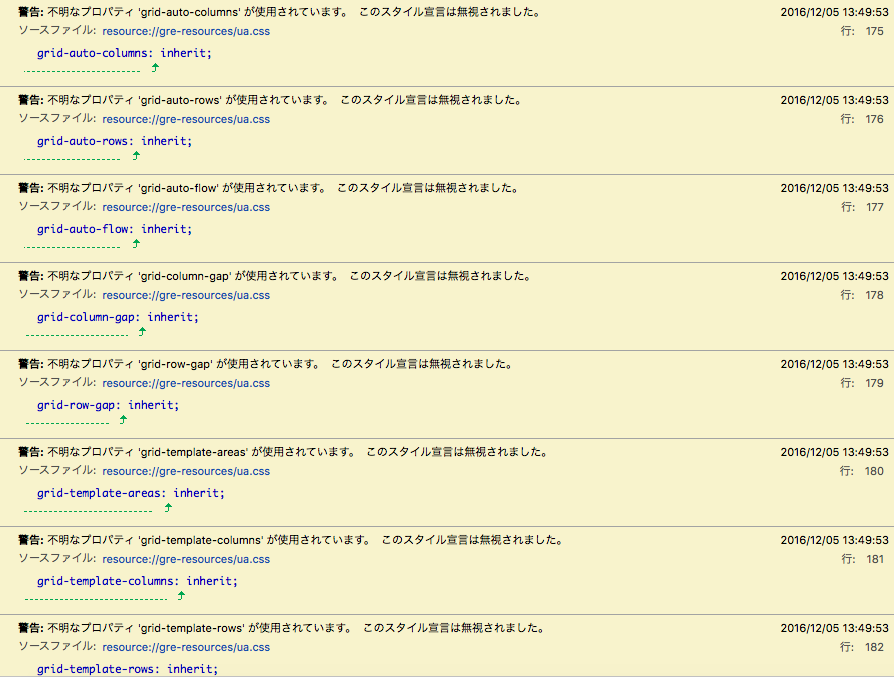

エラーコンソールに色々メッセージが出ていました。添付させていただきます。
すみません、内容はよく解りません…。
