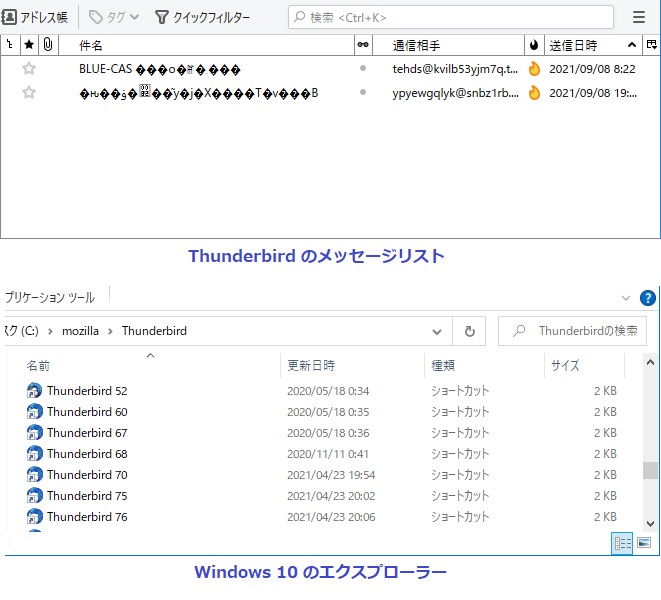

いそちゃん さんが書きました:
同じような経験ってありませんでしょうか。
Thunderbird のメッセージリストの列ラベルを誤クリックしてしまった経験ですが、私は覚えがないです。
もしかしたらやっているのかもしれませんが、その場合も気にも留めずに直していると思います。
Windowsのエクスプローラーとほとんど同じUIですので、Thunderbird で結構な頻度でやらかすのであれば、エクスプローラーでもやらかしているはずです。
比較してみるとわかりますが、Thunderbird はしっかり仕切り線が表示されているだけまだマシだと思います。
複数列のリスト表示.jpg [ 88.83 KiB | 表示数: 19461 回 ]
同様のUIはいろんなアプリ、デバイス、システムに広く使われていて、列ラベルをクリック/タップしたらその列でソートされるという動きは、もはや常識レベルになっていると思います。
Mozilla サポートサイトのヘルプ記事で下記があるのですが、
ソートに関しては言及がありません。当たり前のことになっているんですね。
