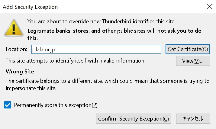

別のメーラー(Sylpheed)からThunderbirdに変えようとメール設定をしたところ、添付ファイルの画面(セキュリティ例外の追加)されました。
今までSylpheedで使っていたので「Comfirm Security Exception」してもよいのですが、気持ちが悪いので原因を質問させてください。(「Comfirm Security Exception」すると、送受信できます)
以下以外でもこの画面が表示されるのでしょうか。
なお、SMTP:25(暗号化なし)、POP:110(暗号化なし)でもこの画面が出てくるので、証明書の警告ではない気もしています。
http://kb.mozillazine.org/SSL_Security_Error
上記に記載のある以下のどれにも当たらないと思っているのですが、それでもこの表示がされる原因はなぜかわかる方いらっしゃいますでしょうか。
1,Domain Name Mismatch or Server Certificate Expired
以下の通りで有効期限内に見える
  Validity
  Not Before Thu, 17 Mar 2022 00:00:00 GMT
  Not After  Wed, 05 Apr 2023 23:59:59 GMT
2,Issuer Certificate Unknown or Site certified by an Unknown Authority
以下の通り、DigiCert Incなので問題なさそう
  Issuer Name
  Country     US
  Organization  DigiCert Inc
  Common Name DigiCert TLS RSA SHA256 2020 CA1
3,Revoked Certificate
上記2の通り、有効期限内の証明書なので問題なさそう。
4,Certificate is not trusted, because it hasn't been verified by a recognized authority using a secure signature
上記の通り、SH256なので問題なさそう。
5,Incorrect use of wild cards in certificate
以下の通りワイルドカード証明書を使っているので怪しいが、記載されているような誤った使い方ではないので、これも原因ではなさそう。
 Subject Name
  Country JP
  State/Province Tokyo
  Locality Toshima-Ku
  Organization NTT Plala Inc.
  Common Name *.plala.or.jp
コメント: セキュリティ例外の追加画面
Add_Security_Exception.jpg [ 77.05 KiB | 表示数: 16980 回 ]

hirohiro999 さん、EarlgreyTea と申します。
「セキュリティ例外の追加」画面が出る原因についてということですが、
それを考える前にまず基本的な状況についてや、気になった点についてお尋ねします。
問1:OS と Thunderbird のバージョンを教えてください。
問2:セキュリティソフトは何をお使いでしょうか。SSL/TLS 通信をスキャンする類の機能は使用されていますでしょうか。
問3:Thunderbird の環境は以前から使ってたものでしょうか。それとも新規にメール設定を行ったのでしょうか。
問4:「NTTぷらら」のメールをご利用で、POP3の受信設定を行ったという理解でよろしいでしょうか。
POP3の設定 | メール標準仕様 | ぷらら
問5:「セキュリティ例外の追加」画面が出るのはどのタイミングでしょうか。
(1) Thunderbird 起動時(POPアカウントで「新着メッセージがないか起動時に確認する」をオフでも出る)
(2) メールを受信する時
(3) メールを送信する時
(4) その他
以上、よろしくお願いします。

EarlgreyTea さん
早速ご返信いただき、本当にありがとうございます。
ご質問についてご回答いたします。
 OS: Windows10
 Thunderbird バージョン: 91.9.0 (64 ビット)
 Mcafeeを使っていて、Agentバージョンは5.7.5.504です。
 SSL/TLS 通信をスキャンする類の機能は使用していないです。
 新規に使おうとしたところ、今回の事象でした。
 確認不十分ですが、今のところ、新規にアカウント登録時にのみこの画面が出てきているように見えています。
 はい、その通りです。
(2) メールを受信する時
(3) メールを送信する時
(4) その他
 「(4) その他」で、初回にアカウントを登録するときです。
問6:ぷららにて「送受信経路SSL化」を「利用しない」にしているということでしょうか。
 いろいろ試した結果、以下でした。
  初回アカウント登録時の最初の接続で、以下の2パターンでこの画面が出る
   ・ぷららにてPOPとSMTPの両方を「送受信経路SSL化」を「利用する」でアカウント登録
   ・ぷららにてPOPとSMTPの両方を「送受信経路SSL化」を「利用しない」でアカウント登録
 なお、蛇足の回答ですが、パスワード誤りだったり、ポート誤りで接続失敗の場合はこの画面は出ないので、ぷららのメールサーバに接続されたときに出ているようです。

投稿記事Posted: 2022年5月11日(水) 12:10
登録日時: 2022年5月09日(月) 20:29
記事: 9
EarlgreyTeaさん、こちらこそご回答ありがとうございます。
>セキュリティ例外が出るのは最初のアカウント設定を行った時だけで、それ以降は例外に追加してなくても出てこない、ということでしょうか。
はい。「最初のアカウント設定を行った時だけで、それ以降は例外に追加してなくても出てこない」です。
>そして、画面は出ないが受信も送信もできない。これで合っていますか?
いえ、この点は違います。
送受信できます。
最初のこの画面が出てくるので、何の警告なのかがわからなく、このまま使って安全なのかがわからない状況です。
>自動アカウント設定を行って完了すると、すぐにPOP3サーバーに接続してメール受信を開始します。
>つまり、最初にメール受信を開始した時ということになるでしょうか?
「自動アカウント設定を行って完了すると、すぐにPOP3サーバーに接続してメール受信を開始します。」が正しいのであれば、その通りと思います。
port110でつないでいるので、この画面も「plala.or.jp:110」と出てこないのも謎です。

投稿記事Posted: 2022年5月12日(木) 12:15
記事: 9
本当に色々ありがとございます。
また、私の返信がわかりづらく申し訳ございません。
>手動設定に切り替えた場合、自分でサーバー設定を入力した後に「再テスト」を押すタイミングがあります。
>状況からすると、おそらく「再テスト」の時点でセキュリティ例外の画面が出るのだろうと思います。
>手動でアカウント設定を行い、正確にどの時点でセキュリティ例外が出るか確認しておくべきでしょう。
手動でアカウント設定をしていまして、「再テスト」の時点ではセキュリティ例外の画面は出てこない状況です。
「再テスト」で疎通OK確認が取れた後に、アカウントを登録する際にこのセキュリティ例外の画面が出てくる状況です。
ここでご質問する前にぷららに問い合わせをしたのですが、「他のメーラーで起こっていないからThunderbird特有の不具合ではないか。SSL証明書に不備はなく適切に運用されている」という回答をもらい、行き詰って困っている状況で、ぷららに再度突っ込みいれるためにも助けていただけると非常にありがたいです。
