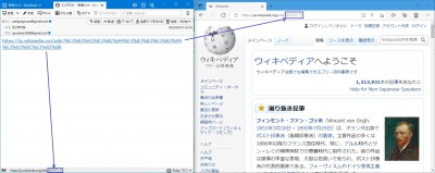

「%E5%8F%96」みたいのをパーセントエンコーディング(URLエンコード)といいます。
これはデコードすると「取」という漢字になります。
例えば、Wikipedia というサイトの「メインページ」のURLは「https://ja.wikipedia.org/wiki/%E3%83%A1%E3%82%A4%E3%83%B3%E3%83%9A%E3%83%BC%E3%82%B8」となります。
URLのパーセント部分が漢字に変換されて、Thunderbirdのステータスバー(画面一番下部分)に「表示される」こと自体は正常です。
