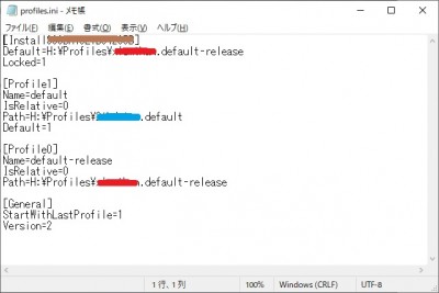

(e)
画像1:現在の profiles.ini の確認です。
家族3人 さんの C: ドライブの元々本番環境の profiles.ini は
以下に示す 画像1 の様になってると思われます。
家族3人 さんお手元の
C: ドライブの大本の Thunderbird本番環境の profiles.ini を「メモ帳」で開いたものと
画像1で示したものが同じかどうか確認ください。
もし違う場合は
そこで手を止めて
その「違う」旨をどう違うか提示ください【重要(3)】。
家族3人 さんお手元の profiles.ini の「メモ帳」表示と画像1が同じ場合のみ
次に進んで下さい【重要(3)】。

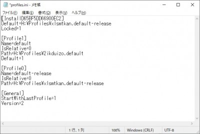

(f)
次に具体的な編集イメージを提示します。
C: ドライブの大本の Thunderbird本番環境の profiles.ini を「メモ帳」で開いたものを
画像2に示したものを参考に編集ください。
編集するのは
2行目( Default=~ の行 )
7行目( IsRelative=~ の行 )
8行目( Path=~ の行 )
13行目( IsRelative=~ の行 )
14行目( Path=~ の行 )
の各行です。
行番号は空白行も含めて記しています。
なお
画像2は今までの 家族3人 さん提示の情報を元に
たぶんこうであろうと私が推測して記したものなので
誤字も含め間違ってる可能性があります。
そっくりそのままコピペ編集するのではなく
あくまでご自身の環境のものを確認した上で編集(書き換え)ください。
編集内容は今まで散々(複数回)記してるので
あえて細々とは記しません。
このあたりは「自己責任」でお願いします。
(g)
上記(f)の編集が済んだら
今はそのまま profiles.ini を上書き保存せずに【重要(4)】
その編集した内容をコピーし
ここのフォーラムへ貼り付け引用提示してください【重要(4)】。
引用提示の際には
手元で 円記号(1バイト英数)だったものが バックスラッシュ記号(1バイト英数) に変わってるのは
気にしないでください。
念の為に
提示されたものが私(maji)の意図したものになってるか確認したいと思います【重要(4)】。
以上が今の時点の「具体的なアドバイス」です。

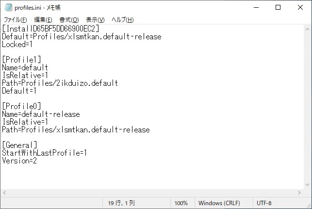

繰り返しますが
今この時点では本番 profiles.ini への上書き保存はしないでください。
最後に
3つ目の 画像3 は、
私の手元で 家族3人 さんと同じ様な環境をテスト的に作って
そこで「実際に動いている」私のテスト環境の profiles.ini の「メモ帳」画面です。
あえて一部を塗りつぶしてますが
あくまで私のテスト環境のものなので
そこに生で示した私の環境のものをそのまま 家族3人さんがコピペ編集に使われない様にと
配慮した為です。
参考にしてください。
以上、です。

コメント: 画像1。
現在の 家族3人 さんの本番 Profiles.ini の内容だと思われるもの。
image_yourfile0.jpg [ 58.08 KiB | 表示数: 48461 回 ]
コメント: 画像2。
画像1を元に「たぶんこうなるであろう」編集を施したもの。(修正版)
image_yourfile1v2.jpg [ 58.45 KiB | 表示数: 48461 回 ]
コメント: 画像3。
私の手元での 家族3人さんを模したテスト環境で、実際に動いているもの。(修正版)
image_myfile1v2.jpg [ 58.36 KiB | 表示数: 48461 回 ]
