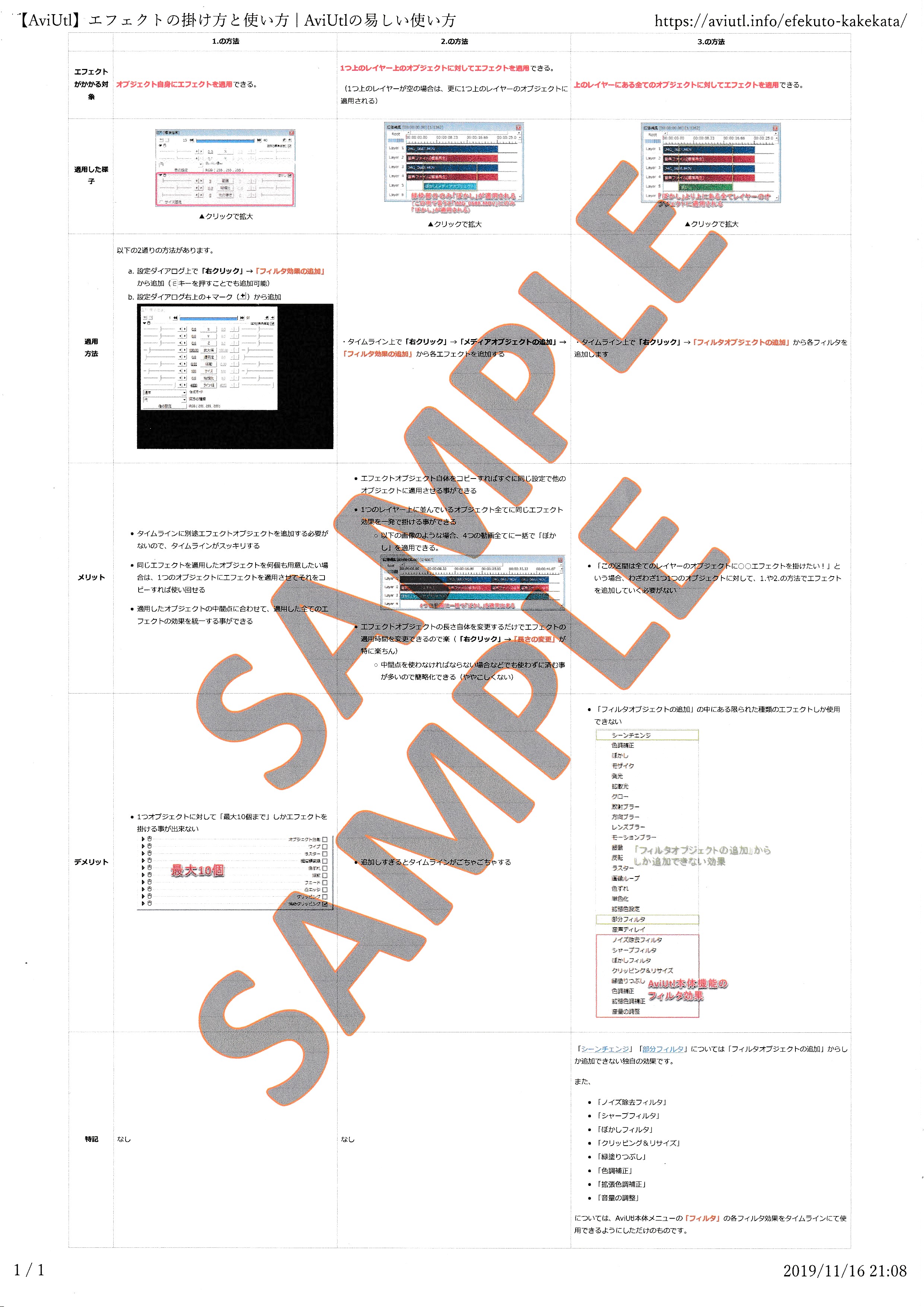

とらじろう さん、maji です。
とらじろう さんが書きました:
できないと思ってあきらめていました。試してみます。
未だに とらじろう さんから
使用OSやFirefoxバージョン等の情報が提示されてないので
私の投稿
viewtopic.php?f=16&p=64923&sid=e6d0ab6c1e553592d007e9fb119ac833#p64922
でも
そこに記載の「手元の」環境の
使用OS、Firefox、及び Print Edit WE のバージョン等については
あえて記載していません。
ユーザーエージェントもあえて表示から外してます。
私には とらじろう さん側の環境を把握出来てないので
とらじろう さんの手元で同じ結果となるかどうかはワカリマセン。
その前提でお試し下さい。
念の為に
A4用紙に印字したものをスキャナした画像を貼っておきます。
紙にしたものをスキャナしてるので文字は潰れてますが
紙に印字された文字はクッキリ綺麗です。
現時点での私の「結論」は
・該当の Webページは Firefoxの標準印刷機能では全項の印刷は出来ない
 よってアドオン Print Edit WE を使ってもうまく全項印刷は出来ない
・うまく印刷できないのは該当 Webページ側の問題(詳細不明)
 解決するには該当 Webページ側で直してもらうしかないが
 EarlgreyTeaさん指摘の通り私も難しいと思う(私見)
・先頭 1枚だけ印字出来るのであれば
 Firefox 及びアドオン Print Edit WE で縮小表示させ 1枚に収めてやれば
 その 1枚だけは印字出来る
後は とらじろう さんご自身でお試しください。
なお
私は今回初めてアドオン Print Edit WE を使いました。
参考にしたのは EarlgreyTea さんのコメントだけです。
コメント: A4印字後の「紙」をスキャナ撮った画像。
sample2.jpg [ 1.26 MiB | 表示数: 19292 回 ]
