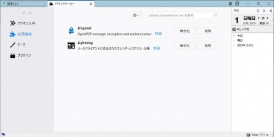

Enigmail は、OpenPGPという技術により、送信するメールを暗号化およびデジタル署名し、受信したメールを復号および検証する機能を追加する拡張機能です。
メニューボタンをクリックして「アドオン>アドオン」と選択すると、アドオンマネージャーの画面が開きます。
アドオンマネージャー.jpg [ 75.86 KiB | 表示数: 13298 回 ]
Enigmail が不要なのでしたら、「Enigmail」の項目右端の「削除」ボタンをクリックすれば削除することができます。

全て一人で削除、インストールなどをしてきましたが、歳のためか何をしたか覚えていないということです。
ご指摘のとおり
メニューボタンがなく「ファイル、編集、表示、移動、メッセージ、予定とToDo、ツール、ヘルプ」しかありません。
そこで、ツールをクリック→アドオンをクリック→アドオンマネージャーの画面が開き、無事削除出来ました。
