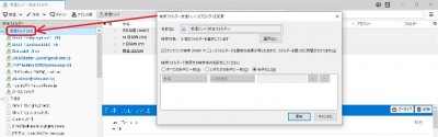

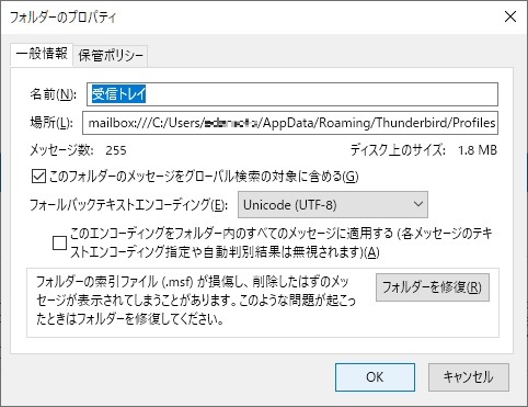

私の環境で統合フォルダー表示時の「受信トレイ」のプロパティを表示したものと、通常の受信トレイ(POP)のプロパティを表示した画像を添付しておきます。
統合フォルダー表示時の検索フォルダー「受信トレイ」.jpg [ 131.78 KiB | 表示数: 14970 回 ]
通常のフォルダー「受信トレイ」.jpg [ 61.55 KiB | 表示数: 14970 回 ]
投稿記事Posted: 2019年2月20日(水) 21:20
「受信トレイ」のプロパティと、通常の受信トレイ(POP)のプロパティでは表示の仕方、開き方が違うのでしょうか?
一枚目の写真の赤枠で囲まれた部分、受信トレイ(23)という部分(私の環境では数字は存在してませんが)で右クリックし、プロパティを選択しても、下の写真と同じ「フォルダーのプロパティ」しか開けません。
