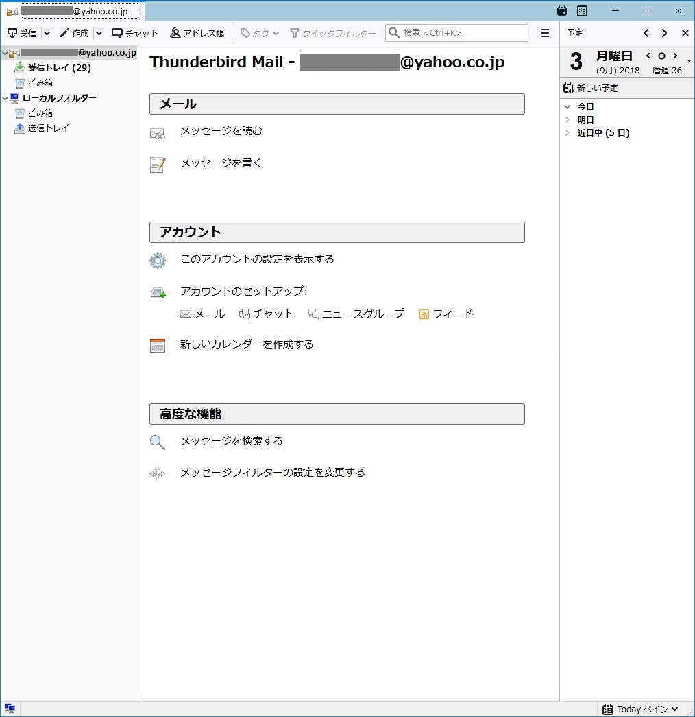

サーバー設定を確認・変更するには、フォルダーペイン(左画面)で xxxxxxx@yahoo.co.jp のところを選択し、右画面の「このアカウントの設定を表示する」をクリックします。
TBアカウントのスタートページ.jpg [ 128.38 KiB | 表示数: 60505 回 ]
するとアカウント設定のウインドウが表示されるので、左側部分の「サーバー設定」を選択するとサーバー設定の画面になります。

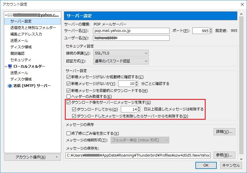

Yahoo!サーバー設定(デフォ).jpg [ 143.37 KiB | 表示数: 60505 回 ]
上図の赤枠内をご覧ください。
自動設定のままですとこのような設定になっていますが、
もし、Yahoo!メールをThunderbirdだけじゃなくブラウザの方でもよく使う場合、
 「ダウンロードしてから [  ] 日以上経過したメッセージは削除する」
 「ダウンロードしたメッセージを削除したらサーバーからも削除する」
の項目のチェックを外して「OK」をクリックするとよいでしょう。
