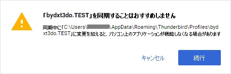

ここにきて、Googleドライブを使っていたという新事実が明らかになったわけですが、「ローカルに影響する設定にはしておらず」というのは確かなことでしょうか?
バックアップと言ってもマイドライブ同様に「同期」していると思っていました。
ちなみに、試しにテスト用のThunderbirdのプロファイルを作って、Thunderbird動作中に「Googleのバックアップと同期」のバックアップ対象に追加してやったところ、下記のような警告が出ました。
Googleバックアップにプロファイルフォルダ追加時のメッセージ.jpg [ 22.26 KiB | 表示数: 28446 回 ]

C: ドライブの中に置いています。
 ・MakeShopの一つのメールアカウントを
 ・Thunderbird と サイボウズ と Gmail のそれぞれで popアクセスされてる
と私は解釈しましたが
そんな運用する場合のケースについてどうなるのか
MakeShop側に照会確認された方が良いのではと思います(私見)。

choufu さん、maji です。
choufu さんが書きました:
皆様のおかげで現在のところ、症状は治まっています。
質問ばかりで申し訳ないのですが
教えてください。
「現在のところ症状は治まっている」との事ですが
(あ) 今まで問題の起きてたプロファイルのままで症状が治まっている
(い) 新しく作ったプロファイルを使っていて問題の症状が起きてない
のドチラでしょうか?
choufu さんが書きました:
お使いの Thunderbirdの実行時のプロファイルはどこに置いてあるのでしょうか?
C: ドライブの中に置いています。
ローカルC:ドライブに受信メール含めたプロファイルがあるのなら
Googleドライブ云々は無関係ですね。
