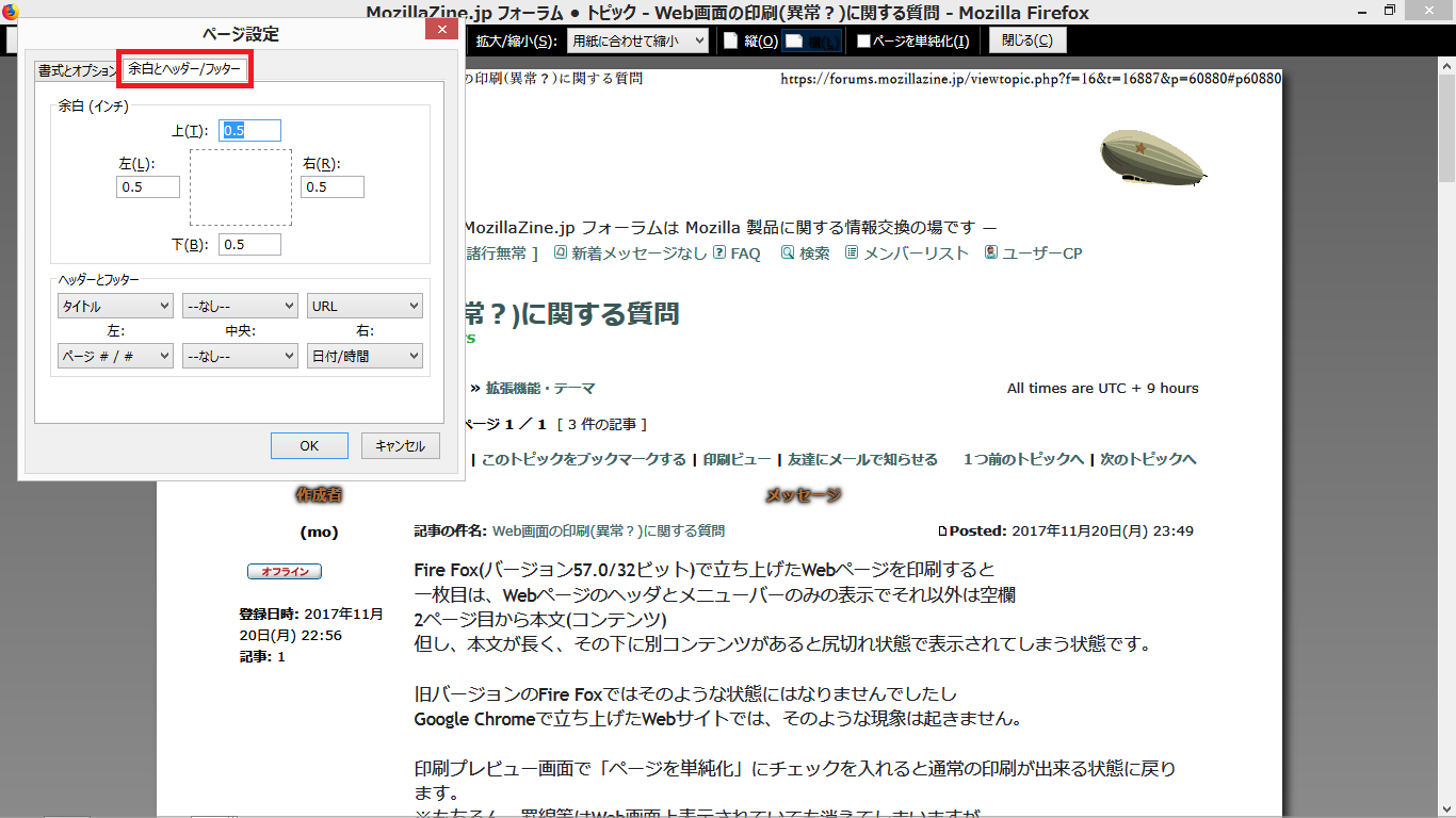

また、
ページ設定 >
「書式とオプション」
「余白とヘッダー/フッター」
で、印刷の仕様を調整できます(下記、添付ファイル)
web印刷「ページ設定」.png [ 93.07 KiB | 表示数: 47479 回 ]
以上、追試環境は Firefox 58.0b5 (64 ビット) / Windows 8. 1 x64 にて

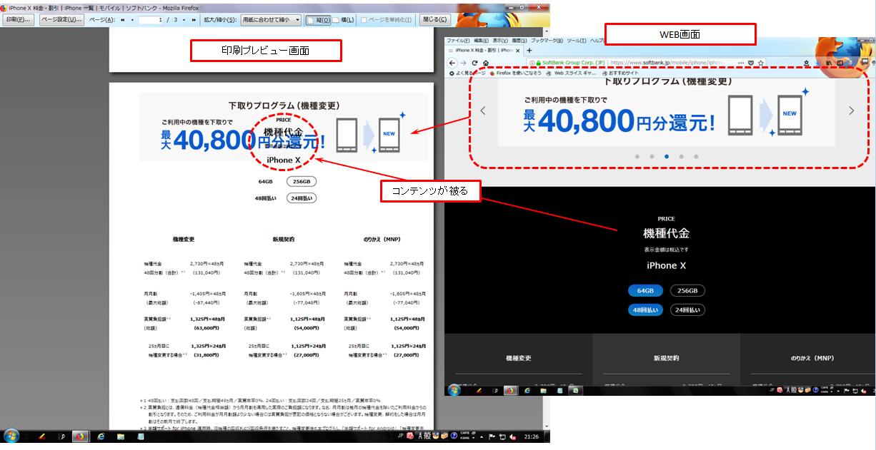

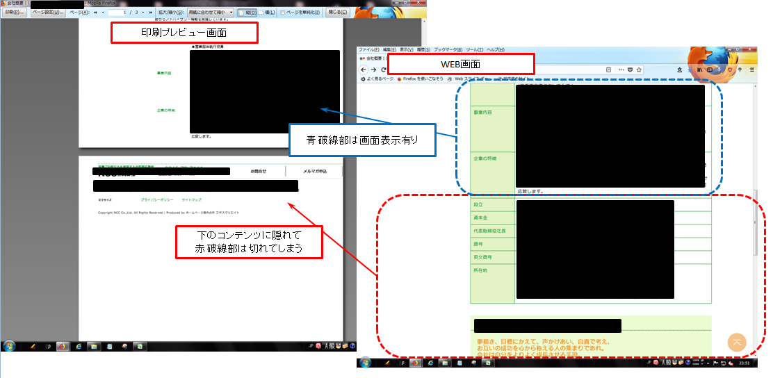

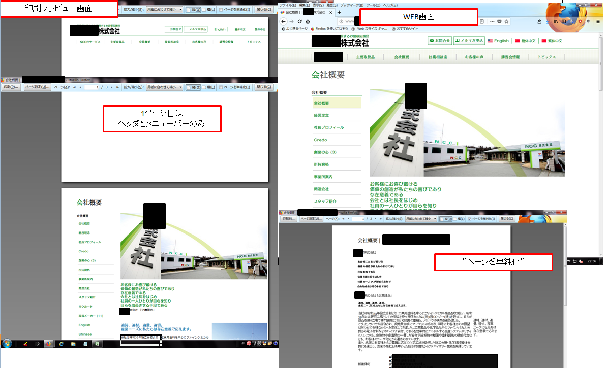

投稿記事Posted: 2017年11月24日(金) 00:11
登録日時: 2017年11月20日(月) 22:56
記事: 5
諸行無常様
ご連絡、ご助言有難うございます。
また、分かり辛い書き方となってしまいました。申し訳ないです。
画像に纏めてみました。
このような(↓)現象が起こります。ただ総てのWEBページで同じことが起こるわけではなく
起こったり起らなかったり、WEBページの構成方法にも大いに因るところがあるようです。
ご指摘のページ設定での余白管理や、倍率では解決しない問題です。
ご知見ございましたら、ご教示頂けると幸甚です。
尻切れ.PNG [ 151 KiB | 表示数: 47447 回 ]
コメント: ↑WEBで適当な会社のHPを借用させてもらっていますので、黒塗りしており見辛いのはご容赦願います
1ページ目ブランク.PNG [ 454.02 KiB | 表示数: 47447 回 ]
コンテンツ被り.PNG [ 287.07 KiB | 表示数: 47447 回 ]
