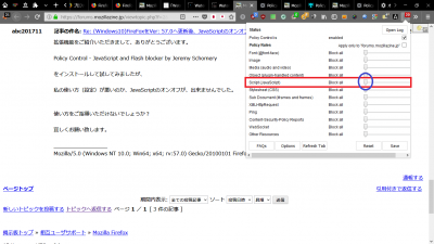

実装をすると、アドレスバー(右)に、icon(アイコン)がセットされます。
その「icon」を押下すれば、コントロールパネルが開きます。
JavaScriptのオンオフの方法について。.png [ 78.98 KiB | 表示数: 28494 回 ]
コントロールパネルの上部「Policy Control is」を enabled(有効)に切り替えます(右サイドの「チェックボックス」に レ点を入れます)。
下記の制御したい項目の「スライダー」を操作し、
Block all(全てブロック)/Block third-party(非当事者をブロック)/Allow all(全て許可)から選択します。
※ 下部の [Reset] を押下すれば、(一般的な)default 設定に戻せます。
必要な設定後、[Save] を押下すれば、Policy Rules(サイト別)の設定内容が登録・保存されます。
ブラウザの「アドレスバー」横にある「Reload」にて再読込を行えば、設定した内容が反映されます。
FAQ:Policy Control Javascript/Image/Flash Blocker :: add0n.com

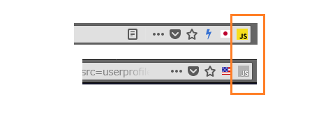

JavascriptだけON/OFF切り替えたいなら、
「Javascript Control」ではダメですか。
https://addons.mozilla.org/ja/firefox/a ... t-control/
デフォルトでJavascriptは「無効」でアイコンクリックで「有効」になります。一度有効にすると、同じサイトを再訪問しても有効のまま(ユーザーが再び無効にしない限り)になってます。

投稿記事Posted: 2017年11月18日(土) 04:45
諸行無常 さんが書きました:
この拡張機能(Policy Control - JavaScript and Flash blocker by Jeremy Schomery)は、実装していませんでしたが、
解説を行うため、「0.3.1」を実装してみました。
期待通り、正常に機能しました。
以下に、その使い方(実践)です。

投稿記事Posted: 2017年11月18日(土) 05:23
opanchi_1963 さんが書きました:
opanchi_1963さんへ
機能拡張をご提案下さりありがとうございます。
試しに、
をインストールして試してみましたが、残念な事に、
「Javascript Control」アイコンが、私の環境では、Firefox Ver:57.0 の画面のどこにも、
出現しませんでした。
ユーザーが、インストール後(初回時)に、どこかの何かを、セットアップして、
アイコンを表示させる設定が必要となるような仕様の拡張機能でしょうか?
ご指導いただけないでしょうか?
宜しくお願い致します。
Mozilla/5.0 (Windows NT 10.0; Win64; x64; rv:57.0) Gecko/20100101 Firefox/57.0
