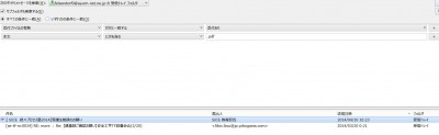

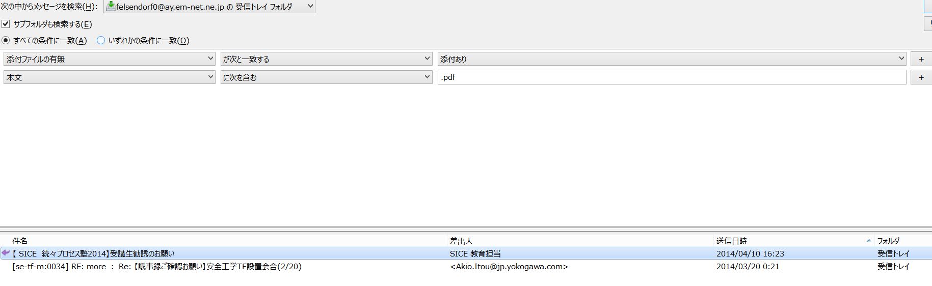

「検索条件(1)添付を持つ。AND検索条件(2)本文に.Pdfをふくむ」で検索条件くすると何故か次の2件しかヒットしません。
なるほど、本文に「~.pdfを添付したから読んどいて」みたいなものがあるメール、という手もあったか...
例え一部でも見つかれば、それを足がかりに捜索の範囲を広げたり絞り込めたりします。
あとは、felsendorfさんが間違った関連付けでPDFを添付したメールを見つけると、間違った関連付けをThunderbirdに覚えこませてしまった時期を推測できます。
少なくとも、その中の一番古いメールよりも前、になります。

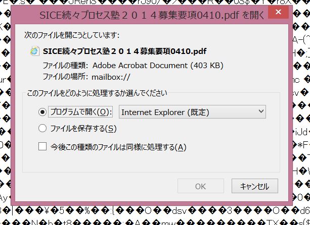

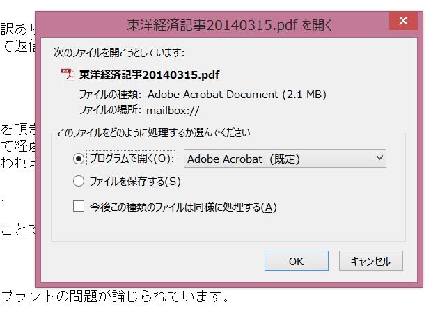

2.添付書類スペックで、「プログラムで開く Internet Explore(規定)となっていること、
これは、(a) そのPDFの添付がCntent-Type: text/html になっていることと、(b) 既定のブラウザーがIEになっていること、を示しますが、わざわざそんなスクリーンショットを貼り付けなくても、(a) と(b) を説明するだけで済む話です。

.「PDFが添付文書である」メールを検索する方法はあるのでしょうか?

➊がインラインで「文字化け」していることと、プログラムで開くがadb 関係になっていないことを強調するため、スクリーンショットを貼り付けました。  なお、前にも述べていますが、所属学会が会員に送ったもので、私は受信者です。

検索の書式を添付に示していますが、検索結果をクリックすることでそのメールに跳びます。そのソースを取って、圧縮したものを添付に付けています。
何故か受信トレイからは消えてしまいます。Tb検索の仕様なのですかね。

正しいapplication/pdfのPDFの添付ならば、表示・添付をインラインで表示、がオンだろうがオフだろうが、インラインで表示されることはありえなくて、アタッチメントペインにファイル名が表示されるだけです。
これくらいはおわかりですよね?
ですから、表示・添付をインラインで表示、をオンにしたときに、PDFにもかかわらずインラインで表示されてしまうこと自体が異常なのです。
何度も何度もContent-Typeのことを説明しているにも関わらず、
その異常な「PDFのインライン表示」において、U+FFFDが表示されると「文字化け」で、読める文字が表示されるから「文字化けしていない」、ということを、このトピックの始めのうちだけならともかく、今になっても繰り返し書いてくるのは、どういった理由からなんですか?
何度も何度もContent-Typeのことを説明しているにも関わらず、Content-Typeの確認・説明は一切せずに、その異常な「PDFのインライン表示」において、「文字化け」があるから怪しくて、読める文字が表示されていて「文字化けしていない」から怪しくない、というようなことを、今になっても繰り返し書いてくるのは、どういった理由からなんですか?
 大変出来の悪い生徒で申し訳ありません。しかし通常の「Thunderbird利用者」はこの程度の物なのだという認識はしてください。貴方が要求することを全利用者に求めるとすれば、利用者は格段に減ってしまいますよ。

コメント: 今回の検索と結果
この結果をクリックすることで該当メールに跳びます。ただし受信とれいからそれは除去されてしまいます。
検索.JPG [ 88.29 KiB | 表示数: 22374 回 ]

ファイル/新規/検索フォルダ、あるいは、検索結果で、検索フォルダに保存、を行うと、検索対象に複数のフォルダーを指定できる「検索フォルダ」を作成できます。
(通常の検索は、対象が、あるフォルダとそのサブフォルダーだけ)
From, Contains, SICE、とか、Subject, Contains, SICE、で検索してみてください。
問題のメールはヒットしますか?
From, Contains, SICE、AND 添付がある、だと、過去の添付つきメールがわかりますから、問題のメールの前後で、PDFの添付がapplication/pdfからtext/htmlに変わった時点を特定できるかもしれません。
また、From, Contains, SICE, OR, To or CC, Contains, SICE、で検索すると、過去のやりとりのメールがわかります。

大体がiso-2022jpのメールでしょうから、filenameもiso-2022-jpでしょうし、皆さん拡張子は小文字でしょう。
となると、.emlファイルにわけて、「%2E%70%64%66」という文字列を含むファイル、で、最後の「.pdf」部分が分割されていない限りは「.pdfがファイル名にあるもの」を引っ掛けられるでしょう。
たとえ全部ではなくても、ある程度の数が引っかかれば、判断材料になります。
投稿記事Posted: 2014年6月18日(水) 21:25

どうも色々ありがとうございました。学会と連絡をとったところ、Thunderbirdに詳しい人がおられ、大体解決がつきました。私の推測が当たっており、学会発のメールが主犯だったようです。
他にも問合せがあったようです。「Thundebirdのバグでは無い」と言われましたが、「善意の利用者」がこのような騒ぎに巻き込まれるのは何かおかしいなと思います。折角ですからWADAさんからその後ご教示受けたことも後で勉強してみようと思います。一つ教えてください。
