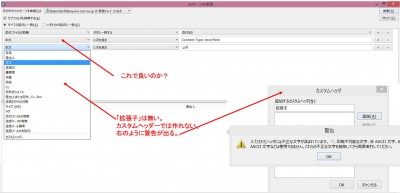

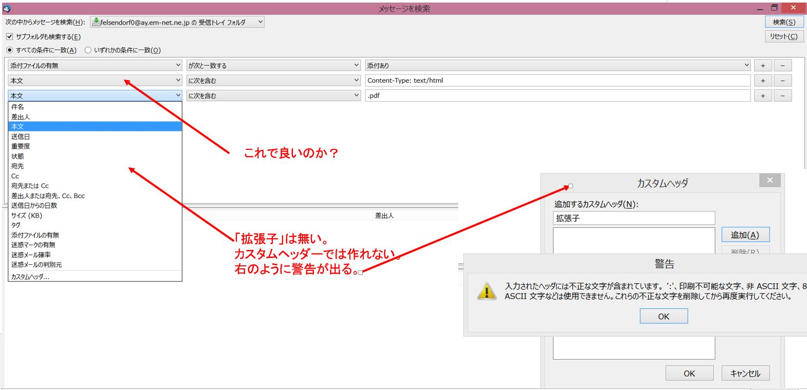

投稿記事Posted: 2014年6月13日(金) 21:12
felsendorf さんが書きました:
質問1:添付ファイルの有無はすぐ検索できますが、ファイルがPDFであることやContent-Type: text/htmlはどうしていすれば良いのですか?カスタムヘッドをつかうのですか?
・拡張子 ".PDF" で、PDF ファイルを検索できます。
・「Content-Type: text/html」は、単純に文字列として検索してもいいですし、カスタムヘッダ
 として条件項目を追加して、検索することも可能です。

投稿記事Posted: 2014年6月13日(金) 23:53
登録日時: 2014年4月14日(月) 21:40
記事: 67
KIKIさま、WADAさま ご返事ありがとうございます。
時間が無いので、急ぐ部分のみ再度質問させていただきます。
kiki さんが書きました:
添付に示しますが、上手く検索条件をセットできません。ご教示お願いします。

WADAさんへの別件へのご返事は遅れていますが、少し待ってください。
コメント: 検索条件のセットが上手くいきません。
Cntl Shift F.JPG [ 130.03 KiB | 表示数: 12684 回 ]

早速にありがとうございます。仰るように思いましたので、ソースの該当箇所を[url=mailto:xxx@yyyyyなどでブロックしたのち、圧縮をかけています。]xxx@yyyyy[/url]などでブロックしたのち、圧縮をかけています。
なお、検索の指定方法(前回質問)をご教示願いえないでしょうか?
