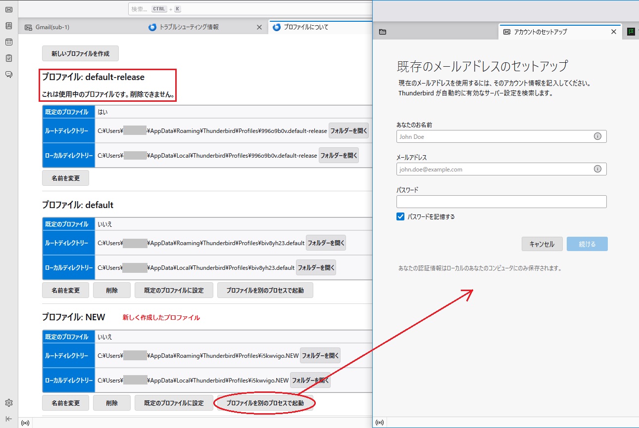

「ヘルプ」の「トラブルシューティング」の「プロファイルについて」において「これは使用中のプロファイルです。削除できません」となっている新しく作成したプロファイルが有効の状態で、
新しいプロファイルで Thunderbird の動作確認する方法」の「■Thunderbird を起動した状態から行う方法(通常はこれで)」の手順通りならそうはならないはずです。
プロファイル作成後に規定を元に戻す手順.jpg [ 58.57 KiB | 表示数: 13441 回 ]
「これは使用中のプロファイルです。削除できません。」の表示があるのは元のプロファイルです。
新しいプロファイルを別のプロセスで起動した状態.jpg [ 226.09 KiB | 表示数: 13441 回 ]
新しいプロファイルの方にその表示があったのなら、規定のプロファイルを元に戻さずに「プロファイルを別のプロセスで起動」ではなく、いったん終了して起動し直したということになります。
実際の手順はどうだったのでしょう。

そして
Tosh Has-2 さんが書きました:
できればこのPOP設定してしまったyahooメールのアカウントを削除したい
とか、
二つのPOPメールアカウントも使われていたので
のアカウント設定だけもやってしまいましょう。
これでアカウントはすべて設定できましたでしょうか。
次にメールデータとアドレス帳を「default-release」からインポートする作業です。
過去トピックに参考記事があります。
Re: レイアウトが保存されない
上記の後半部分になります。
メニュー>ツール>設定とデータのインポートにて、「アドレス帳」と「メールメッセージ」のインポートを行ってください。
私はこれから出勤なのですぐには対応できなくなります。
くれぐれもパニックになってあれこれやる前に冷静にお願いしますね。
