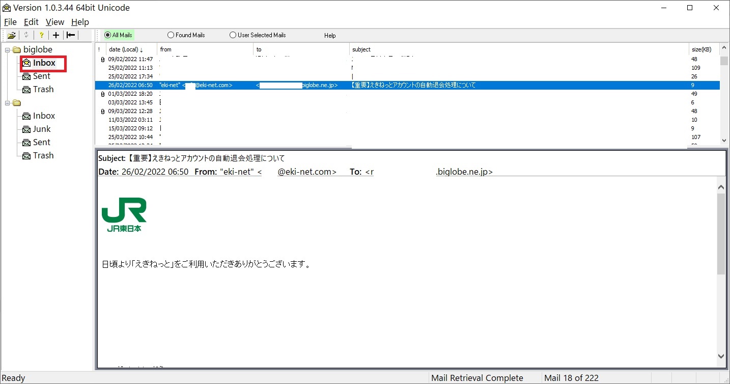

Windows MBox Viewerで本当にメールが残っていないか
確認してみたらどうですか?
Windows MBox Viewer 使い方
https://www.iimc.kyoto-u.ac.jp/faq/pdf/ ... %B3%95.pdf
mbox-viewer.exe-v1.0.3.44.zip ダウン
mbox-viewer.exe-v1.0.3.44 解凍
mboxview64.exe 実行
コメント: Windows MBox Viewer
View.jpg [ 148.78 KiB | 表示数: 6012 回 ]
