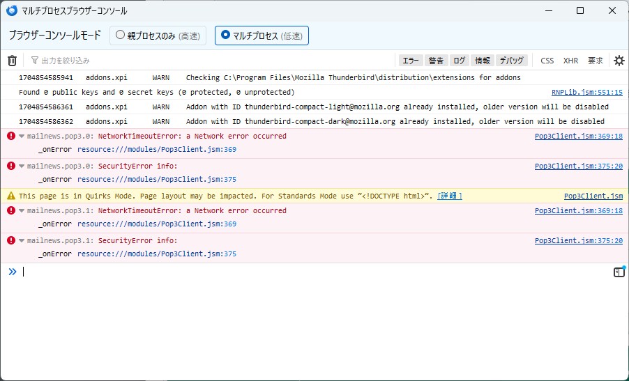

問9:ありがとうございます。こんな機能があるのですね、ここでは添付のエラーが発生していました。
messageImage_1704854902464.jpg [ 117.02 KiB | 表示数: 16262 回 ]

h@1966.jp さんが書きました:
POPの処理でネットワークエラーが発生しているようです。しかもセキュリティエラー。
▼mailnews.pop3.0: NetworkTimeoutError: a Network error occured
▼mailnews.pop3.0: SecurityError info:
▼mailnews.pop3.1: NetworkTimeoutError: a Network error occured
▼mailnews.pop3.1: SecurityError info:
下記トピックを参考にしてください。
102.3.1に自動更新された後、メール受信できなくなりました
「mailnews.pop3.loglevel」を「All」にするとPOP3のログが取れます。
もしかしてSSL/TLSをスキャンするセキュリティソフトを使っていないでしょうか?
そしてPCによってその環境が異なっていないでしょうか。
セキュリティソフトは通信に割り込むために証明書をインストールしますが、OutlookはWindowsの証明書マネージャ-を見ますが、Firefox や Thunderbirdは自前で管理します。
また画像では詳細が出てないので当てはまるかわかりませんが、下記の事例もあります。
SecurityError: a SecurityCertificate error occurred | Thunderbird Support Forum | Mozilla Support
この場合はThunderbirdが持つ証明書を削除して再取得して問題を解決したそうです。

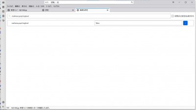

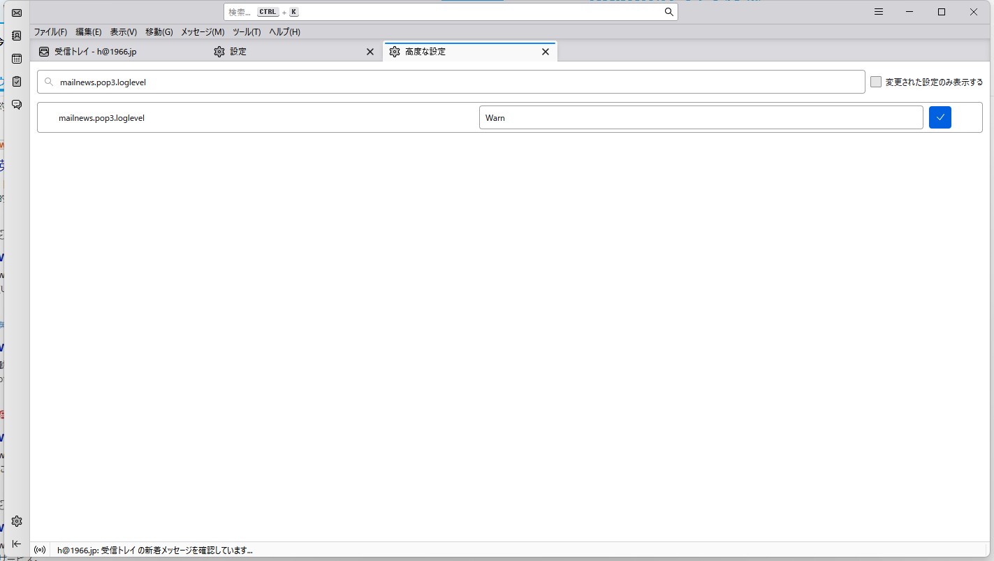

というのは、添付の「Warn」を「All」ということでしたら、設定を変更してみたのですが、
ログが大量過ぎて画面キャプチャでは送れない具合です。

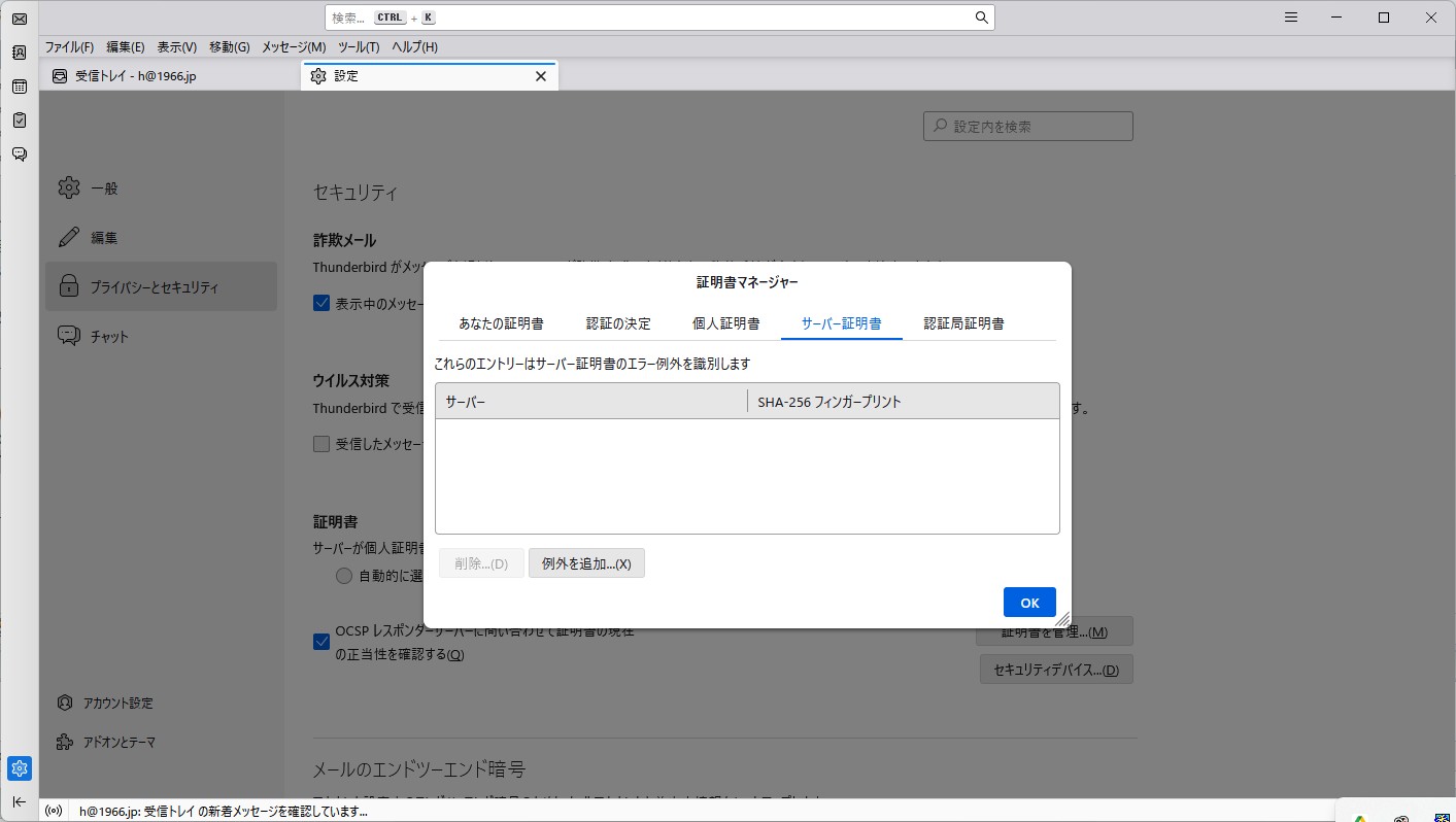

2つ目に送る添付ファイルの画面で下記を行い、パソコンの再起動もしてましたが、やはり受信できませんでした。
「あなたの証明書」画面:最初から全て空でした。
「認証の決定」画面:最初から全て空でした。
「個人証明書」画面:最初から全て空でした。
「サーバー証明書」画面:全て消しました。
「認証支局証明書」画面:様々数十個位を全て消しましたが、再度開くと元に戻ったのか分かりませんが、様々数十個位が表示される状態です。
240111-設定変更前設定.jpg [ 74.09 KiB | 表示数: 16168 回 ]

証明書画面はこちらです。
240111-証明書.jpg [ 107.51 KiB | 表示数: 16168 回 ]

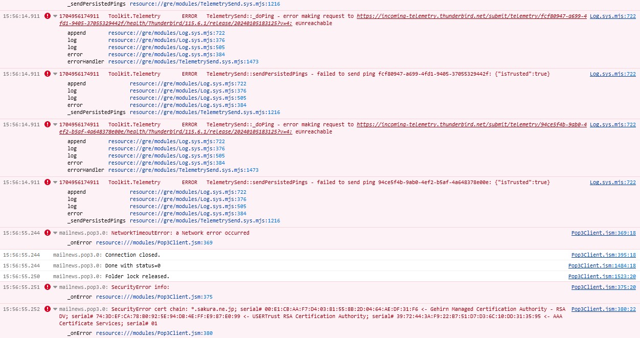

> ログは画面キャプチャでなくテキストをコピーしてテキストファイルにしてください。
こちらについては失礼しました。おっしゃる通りなのですが、
どこからどこまでかも分からず、かつ大量でしたのであいまい表現でした。
> 等のログの付近に着目するのです。
とのご案内にて改めて確認した所、「大量」なのはサンバーバード起動時で、
受信メールチェック後の「mailnews.pop3.0: NetworkTimeoutError・・・」
の辺りについては1画面で収まりましたので添付しました。
なぜか「mailnews.pop3.1: ・・・」の方は無くなってしまっていますが
後述の通りマカフィーのアンインストール&再インストールが
関係しているかもしれません)

投稿記事Posted: 2024年1月11日(木) 22:30
記事: 4364
h@1966.jp さんが書きました:
動作ログというのはなるべく最小になるように採取するのが鉄則です。
今回の例ではThunderbirdを起動して動作がおさまったらログを全削除(ごみ箱アイコン)し、それから1アカウントの受信を行えばよいのです。
次に何かでログを取る機会がありましたら覚えておくとよいでしょう。
h@1966.jp さんが書きました:
右クリックメニューからメッセージをコピーしたりファイルに保存できますので、テキストで欲しかったかなと思います。
画像では検索することもできませんし。
それで画像を拡大してがんばって手打ちしたエラーメッセージが下記になります。
mailnews.pop3.0: SecurityError cert chain: *.sakura.ne.jp; serial# 00:E1:CB:AA:F7:D4:03:81:55:8B:2D:04:64:AE:DF:31:F6 <- Gehirn Managed Certification Authority - RSA Certificate Services; serial# 01
やっぱりそうです。
さくらでレンタルしているサーバーの証明書の不備に起因していると思います。
[1台目]PCのOutlookで受信できているのはWindowsの証明書ストアを参照するからでしょう。
Gehirn というのはさくらインターネットグループの子会社みたいですね。
ゲヒルン、さくらインターネットと協力して、インフラストラクチャサービス「Gehirn Web Services」をリニューアル〜レンタルサーバー「Gehirn RS2 Plus」や権限管理機能を強化〜 | さくらインターネット
SSL証明書を申し込み・設定したい(ゲヒルンMCA) | さくらのサポート情報
証明書がどうなっているかさくらに相談してみてください。
証明書のインストールが必要なら、それはWindowsだけじゃなくてThunderbirdにも必要になります。
