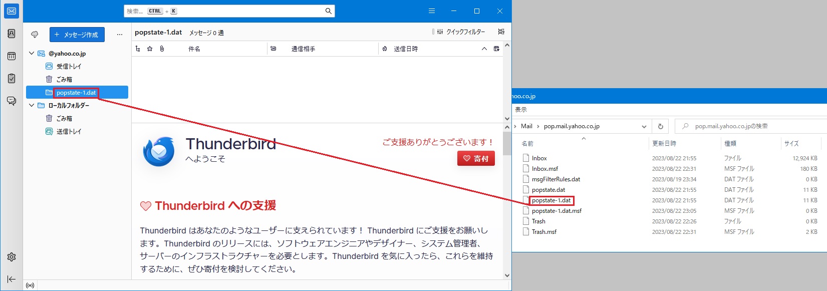

popstate-1.dat というファイルを削除したら、
「popstate-1.dat」ということはPOPアカウントでしょうか。
POPのメール受信や削除の状態を管理するデータファイル「popstate.dat」が、何らかの理由で書き込めない状況が発生し、その際に連番の代替ファイル「popstate-1.dat」がメッセージの保存先フォルダーにできてしまったものと思われます。
そうすると、Thunderbirdの画面では「popstate-1.dat」という名前の(メールが入っていない)フォルダーとして現れます。
popstate-1.dat.jpg [ 182.05 KiB | 表示数: 3748 回 ]
それで「ファイルを削除」とありますが、直接ファイルを削除したのではなく、Thunderbirdの画面上で「popstate-1.dat」という空のメールフォルダーの削除操作を行ったのではないでしょうか。
