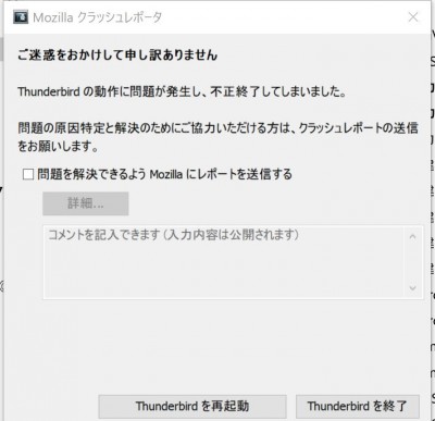

yasuzuki-1です。下記のことで大変困っておりますので,根本的解決策をご教示ください。
Thunderbird mailが時々しか受信できません。Windows10です。
パソコンを再起動したり,Thunderbirdを再起動したりしますと,時々新しいMailが受信できます。
下記のメッセージが出ます。
「Thunderbird は起動していますが応答しません。新しいウィンドウを開くには既存の Thunderbird プロセスを終了させなければなりません。」
また,添付ファイルのような,下記文言をはじめとするメッセージが時々出ます。
「ご迷惑をおかけして申し訳ありません。・・・・・・・・」
Thunderbirdを上書きインストールしても修正されません。
そこで,ご質問なのですが,一旦,Thunderbirdをアンインストールしても,それまで受信して仕分けした多くのMailフォルダーは削除されずに,そのまま保たれるのでしょうか。

これは Thunderbird がクラッシュし、その状況をクラッシュレポートとして送信するダイアログになります。
問題解決に役立つ重要な情報になりますので必ず送信してください。
現時点までのクラッシュレポートを知りたいので、下記の公式サポート記事をお読みになり、クラッシュレポートを送信して送信済みレポートのIDまたはURLを教えてください。

yasuzuki-1 さんが書きました:
その後は,これまでと変わらす,同じような現象が生じ,1日に数回しか新しいMailが受信できません。
クラッシュの件はあくまで症状・結果の1つですので、問題の根本はまだ未解決ということになります。
これまでのクラッシュレポートは下記のとおりです。
流石に全数は見てませんが、同じシグネチャのレポートです。
クラッシュレポート https://crash-stats.mozilla.org/report/ ... a5d0221108 によれば、クラッシュ自体は不具合ではなく、
MOZ_CRASH Reason (Sanitized) : Shutdown hanging at step AppShutdownConfirmed. Something is blocking the main-thread.
とあるように、ハングアップ状況を検出したのでレポート送信のためにわざとクラッシュを起こしたということになります。
状況はわかりましたので、クラッシュレポートはもう結構です。
