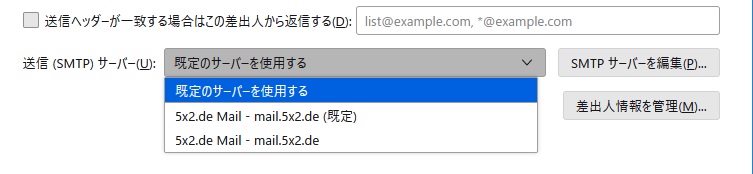

送信 (SMTP) サーバー設定は、アカウント設定のトップページの一番下の箇所で紐づけ選択されています。
5x2.de で発行されるドメイン名を持つメールアドレスで自動アカウントセットアップに任せると、
その紐づけ設定が個別の送信 (SMTP) 設定ではなく「既定のサーバーを使用する」になることがわかりました。
SMTPサーバー選択-5x2.de.jpg [ 35.8 KiB | 表示数: 8358 回 ]

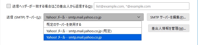

一方、Yahoo!メールのメールアドレスで自動アカウントセットアップした場合は、期待通りにそれぞれの設定が選択されています。
SMTPサーバー選択-Yahoo.jpg [ 39.56 KiB | 表示数: 8358 回 ]

つまり起こっていたことは
まさとし さんが書きました:
2つ目追加時に、送信(SMTP)サーバーの設定のユーザー名の部分は、自動で変化せず、一つ前のユーザー名が設定されている
ということではなく、
それぞれの送信 (SMTP) サーバーの設定は正しく作成されたものの「既定のサーバーを使用する」になっており、どちらのアカウントで送信する場合も1つ目の送信 (SMTP) サーバー設定を使用するようになっていた、ということのようです。
そして
まさとし さんが書きました:
Thunderbirdを102バージョンにしたら直りました。
というわけではなさそうです。
