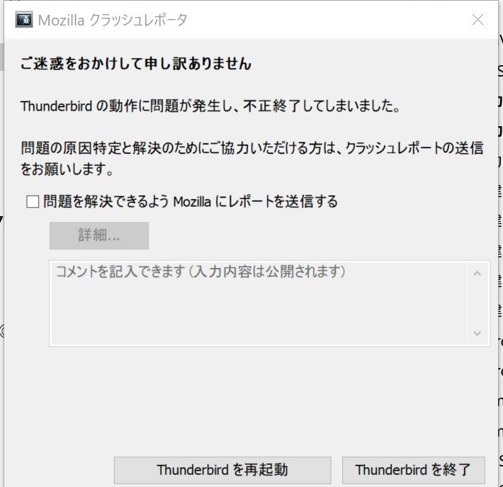

yasuzuki-1です。下記のことで大変困っておりますので,根本的解決策をご教示ください。
Thunderbird mailが時々しか受信できません。Windows10です。
パソコンを再起動したり,Thunderbirdを再起動したりしますと,時々新しいMailが受信できます。
下記のメッセージが出ます。
「Thunderbird は起動していますが応答しません。新しいウィンドウを開くには既存の Thunderbird プロセスを終了させなければなりません。」
また,添付ファイルのような,下記文言をはじめとするメッセージが時々出ます。
「ご迷惑をおかけして申し訳ありません。・・・・・・・・」
Thunderbirdを上書きインストールしても修正されません。
そこで,ご質問なのですが,一旦,Thunderbirdをアンインストールしても,それまで受信して仕分けした多くのMailフォルダーは削除されずに,そのまま保たれるのでしょうか。
メッセージ ご迷惑をおかけして申し訳ありません.JPG [ 54.63 KiB | 表示数: 18348 回 ]
Mozilla/5.0 (Windows NT 10.0; Win64; x64) AppleWebKit/537.36 (KHTML, like Gecko) Chrome/106.0.0.0 Safari/537.36 Edg/106.0.1370.52
このエラーメッセージは大抵の場合、
前回 Thunderbird を終了した際に正しく終了できずにバックグラウンドでプロセスが実行中だったり、プロファイル内のロックファイルが残ったままになっていたりで、
プロファイルが「使用中の状態」のために Thunderbird を起動できない状況を示しています。
その他の状況もありますので、トラブルシューティングが必要です。
yasuzuki-1 さんが書きました:
これは Thunderbird がクラッシュし、その状況をクラッシュレポートとして送信するダイアログになります。
問題解決に役立つ重要な情報になりますので必ず送信してください。
現時点までのクラッシュレポートを知りたいので、下記の公式サポート記事をお読みになり、クラッシュレポートを送信して送信済みレポートのIDまたはURLを教えてください。
Mozilla クラッシュレポーター TB | Thunderbird ヘルプ

クラッシュレポートを見させていただきました。
7件とも同じクラッシュシグネチャ「shutdownhang | JS::AutoStableStringChars::init」になりますので、同じ状況でのクラッシュとなります。
shutdownhang なので、Thunderbird の終了処理中にそれが妨げられてハングアップしてしまったという状況になります。
Crash Reason が「EXCEPTION_BREAKPOINT」とありますので、ハングアップ検出ハンドラーに補足されたということなのでしょう。
なお、このクラッシュシグネチャの関連バグは未報告のようなので、レポートは多くないのかもしれません。

Posted: 2022年11月08日(火) 16:12 は出先から取り急ぎのコメントだったのですが、@nifty への問い合わせの方はしていただけましたでしょうか。
その後は,これまでと変わらす,同じような現象が生じ,1日に数回しか新しいMailが受信できません。
クラッシュの件はあくまで症状・結果の1つですので、問題の根本はまだ未解決ということになります。
これまでのクラッシュレポートは下記のとおりです。
流石に全数は見てませんが、同じシグネチャのレポートです。
クラッシュレポート https://crash-stats.mozilla.org/report/ ... a5d0221108 によれば、クラッシュ自体は不具合ではなく、
MOZ_CRASH Reason (Sanitized) : Shutdown hanging at step AppShutdownConfirmed. Something is blocking the main-thread.
とあるように、ハングアップ状況を検出したのでレポート送信のためにわざとクラッシュを起こしたということになります。
状況はわかりましたので、クラッシュレポートはもう結構です。
私のNiftyのメールサーバーには20万個弱(制限容量の94%)のメールが溜まった状態となっており,またThunderbirdの受信Mailホルダー(PC内)には,2万個弱のメール(他のホルダーへ振り分けしてないMail)が溜まっています
そういえば、まだアカウントがPOPなのかIMAPなのか伺っていませんでした。
なんとなくPOPの気がするので、以下その前提で書きます。(もしIMAPだった場合、その旨教えてください)
POP+「ダウンロード後もサーバーにメッセージを残す」設定にしていて、サーバー上のメールが20万件もあるというのは、
サーバー容量の話とは別に
あまりよろしく状況だと思います。
POPの場合、POPサーバーはメールの受信済みの管理をしてくれないため、Thunderbird は popstate.dat というファイルに自分ですべてのメールの状態を記録して管理しています。
(ちなみに、popstate.dat を削除すると、次にメール受信する際にダウンロード済みも含めてすべてのメールを再度ダウンロードすることになります)
POPサーバーからメールを受信する際、Thunderbird はまずサーバーのメールボックスにあるメールのIDのリストを要求します。
サーバーに20万件のメールがあったら、新着メールが1件だけだったとしても20万件(行)のリストをまず受信することになります。
次に Thunderbird はその20万件のリストを popstate.dat と照合し、ダウンロード済みと記録されていないメールのみのデータを改めて要求して受信します。
つまり、POPサーバーにメールを溜め込んでいると、新着メールチェックをするたびに無駄なリストの読み込みをする必要があるわけです。
20万件ともなると、リストを受信する際の通信負荷、popstate.dat(ただのテキストファイルです)と照合処理の負荷に加え、サーバー側の何らかの制限に抵触する可能性もあり、何が起こっても不思議ではないかなと思います。
ということで、POPでしたら早急にサーバー上のメール削減を行ってください。
IMAP の場合はこれには該当しませんが、受信トレイのメールの数は減らし、既読メールはなるべく他のフォルダーに移動することをご検討ください。
