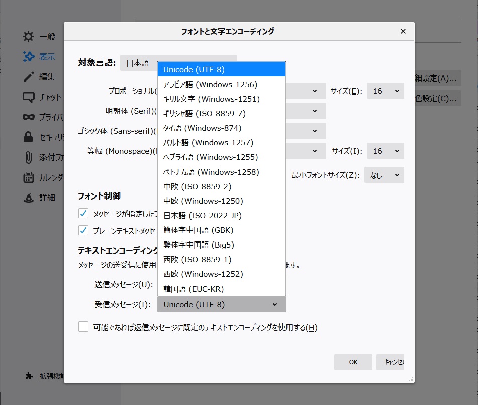

68.11.0 なのですね。
しかし、オプション画面から Shift-JIS を設定はできないはずです。
TB68テキストエンコーディング.jpg [ 150.94 KiB | 表示数: 15457 回 ]
おそらく、古いバージョン(31くらい)で設定したり、直接設定ファイルを編集したりしたプロファイルを継承してきたため、Shift-JIS が設定されていたのでしょう。

 一発と言うのは、オプション設定等のそもそものThunderbirdの設定での解決策、
 または、メール個別で返信時のエンコード選択等の解決策があれば知りたかったのですが・・・。
 なかなか難しそうですね。
>アカウントを新規に設定した際は規定でチェックされています。
>アカウントごとに必要に応じて設定は変えています。
→ご回答ありがとうございました。
>私も maji さんも、本トピックでHTMLメールの話はしていませんでしたので、この論理展開は正直理解できないです。
→「生のShift-JISテキスト」と言うワードが出てきたため、
 私の頭の中ではその逆は「HTML」と変換されてしまいました。
 また、私の送信メールも実は今回の件と同様に、誰かが読めない
 と言う事象が発生しているのか!?と思い、質問させて頂きました。
>一番いいのは、皆さんに「Unicode (UTF-8)」のテキストエンコーディングに統一していただくことです。
>次点が「日本語 (ISO-2022-JP)」です。
>これは日本における電子メール黎明期から使われてきたテキストエンコーディングなので、適切に使えば本来文字化けとか起きにくいはずです。
>しかし、残念ながら送信側のエンコードの仕方によっては、Thunderbird 60以降では一部化け文字が挿入される場合があるようです。
>そしてとにかく使用を避けてほしいのが「シフトJIS」です。
→そうですね、「Unicode (UTF-8)」「日本語 (ISO-2022-JP)」にして頂ければ問題なさそうですね。
 ただ、「Unicode (UTF-8)」として頂いた場合でも、
 Thunderbird側では、単なる「返信」ボタン押下では文字化け完全解消できないため、
 以下のいずれかが必要となり、ひと手間は逃れられそうにないと言うことですね。
 ・対象メールが保存されているフォルダのプロパティで
  「フォールバックテキストエンコーディング」を「Unicode(UTF-8)」に変更してから「返信」
 ・対象メールを「名前を付けて保存」で適当な場所に保存してから、そのemlファイルを表示し「返信」
 大多数のOutlookユーザ間では、本事象(Shift-JISのメールが読めない)は起きていない様ですので、
 できれば、Thunderbirdの設定変更程度で解決したかったですが、それは難しそうですね・・・。
