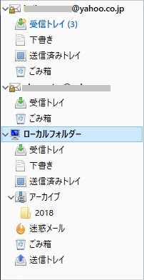

Thanderbird(Portable)を使っており、私もこの数ヶ月、ゴミ箱が消えて困っています。
起動時、不要なメールをルールに沿っていくつかのメールを自動削除させていますが機能しません。
ゴミ箱を作成し、再起動すると、うまく自動で削除できることもありますが、作ったばかりのゴミ箱がすぐに消えてしまうこともあります。
何度作っても、再起動で消えてしまうため、毎回ゴミ箱を作り、毎回不要メールを手動で消しています。
ここのフォーラムでも、多くの同じ質問が出されていますが、何らかの共通点があるのかわかりませんが、同じようにゴミ箱が消えて困っている一人です。
バージョンの問題かとも思い、Thanderbird(Portable)を再インストールし、データを新しい方に移して使っています。が、現象の解決にはなりませんでした。
現在はVersion 60.6.0, first offered to channel users on March 19, 2019です。
Windows10 Pro 64bit memory 16GBです。
何か解決方法は無いでしょうか?

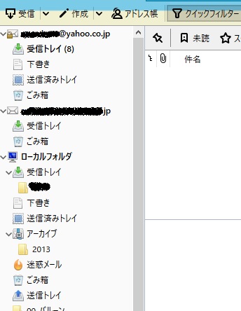

TB.jpg [ 160.5 KiB | 表示数: 17849 回 ]

画像を拝見したところでは、2つPOPと思われるアカウントがあり、ローカルフォルダの受信トレイがポイントされているところを見ると、共通受信トレイに受信メールを集約する運用でしょうか?
それで、問題の「ごみ箱」は、ローカルフォルダのごみ箱でしょうか?

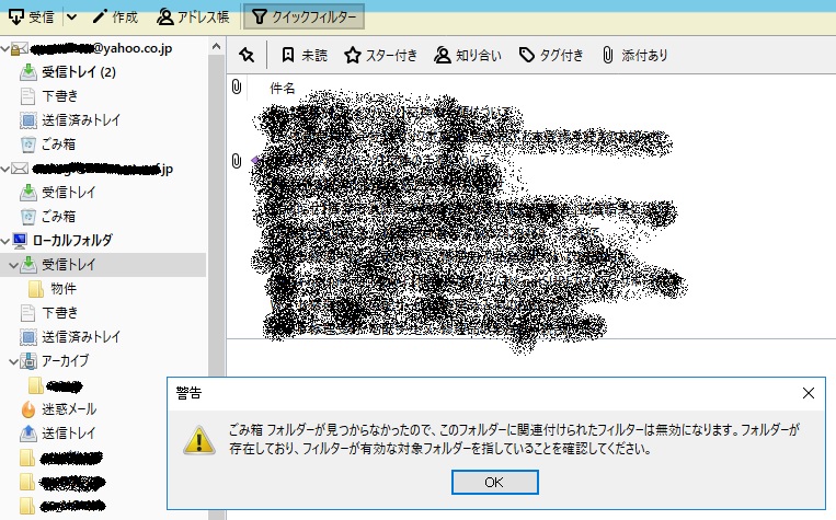

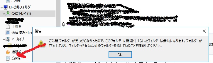

先ほど「ごみ箱」を作成し、手動で振り分けようとしたら、ローカルフォルダに「ごみ箱」があるのに、見つけられなかったみたいです。

”ローカルフォルダ”をメインに使っており、メインのメールアドレスをそこに当てています。
”共通受信トレイに受信メールを集約する”と言う意味がわかりませんが、メインのアカウントを作ったときにローカルフォルダ(アカウント名に変更等はしていない)が、アカウント追加をしたときの別のアカウントのフォルダができあがりました。そうしてできあがったのが、ローカルフォルダ以外の2つのアカウントフォルダができていますので、特に集約等はしていません。
どうやら、「ローカルフォルダ」が何であるかを理解しないままなんとなく利用してきた、という状況のようですね。
まず、ローカルフォルダは特定のメールサーバーに紐づいた設定を持つアカウントではありません。
便宜上、他のアカウントと同じような体裁をした汎用のフォルダー(データ置き場)に過ぎません。
「フォルダペイン」(Thunderbird画面の左側のアカウントやフォルダーのツリー表示部)にあるローカルフォルダを右クリックして設定を開いてみてください。
TOP画面の「アカウント設定」には
これは特殊なアカウントであり、特定の差出人情報はありません。
と書いてあり、他のメールアカウントならあるはずの「サーバー設定」などの画面はありませんので、メールアカウントとは別のものであることがわかるかと思います。
次に、任意のPOPのメールアカウントを追加したら、その下に受信トレイが出来て、メールサーバーから受信したメールはそこにダウンロードされる、というのが通常の動作です。
その他の特別なフォルダー「送信済みトレイ」「アーカイブ」「下書き」「テンプレート」「迷惑メール」なども、そのアカウントの下(内側)のを使うのが初期値です(使いだした時点で作成されます)。
そして、ローカルフォルダはというと、任意のメールアカウントを追加した時点で「ごみ箱」と「送信トレイ」がすでに作られています。
earlさんご提示の画像を拝見しますと、(塗りつぶし)@yahoo.co.jp カウントは「受信トレイ」に未読が入っており、「下書き」「送信済みトレイ」があるので普通に単独で利用されているようです。
その一方、(塗りつぶし)jp アカウントは単独では利用されておらず、ローカルフォルダで受信(ダウンロード)、送信を行うように設定しているようです。

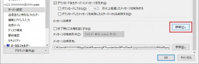

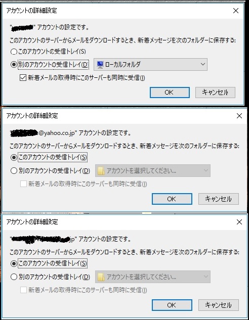

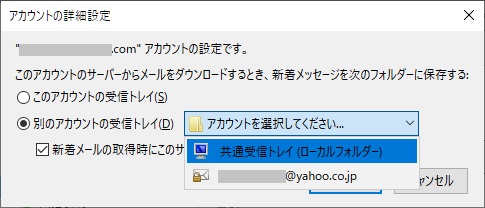

「アカウント設定 > サーバー設定」の「メッセージ保存」にある「詳細」ボタンをクリックして「アカウントの詳細設定」画面を開いてみてください。
TB POPサーバー設定 詳細ボタン.jpg [ 65.98 KiB | 表示数: 17720 回 ]
TB POPアカウントの詳細設定.jpg [ 38.36 KiB | 表示数: 17720 回 ]
新着メッセージを「共通受信トレイ (ローカルフォルダー)」(原文ママ)に保存する設定になってるはずです。
もしかすると、このような設定をした覚えがないかもしれません。
かなり古いバージョンからThunderbirdを使ってきたなら、昔はローカルフォルダーの受信トレイを使うのがデフォルトというか、初期設定で誘導されてたような記憶があります。
共通受信トレイとは、ローカルフォルダの受信トレイを複数アカウントで共通の受信トレイとして使うものであり、受信メールを一か所に集約する運用方法ということです。

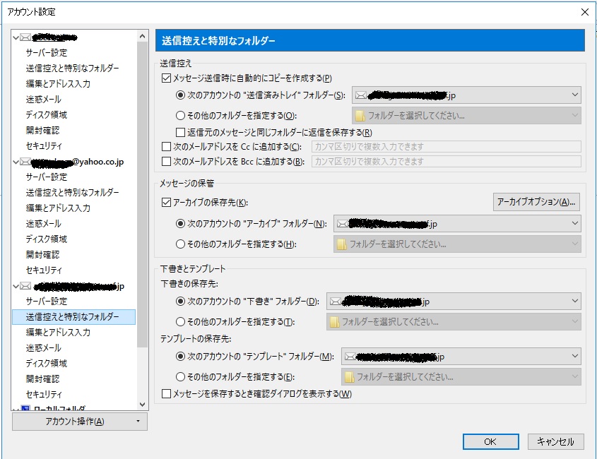

「ローカルフォルダ」の理解不足はあるかもしれません。改めて「フォルダペイン」を添付します。

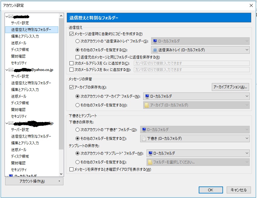

(塗りつぶし)@yahoo.co.jpアカウントも、(塗りつぶし).jpアカウントも、ともに単独で使っているつもりでした。それぞれのアカウントで送信も受信も行ったことはありますが、 特に何も意識せず送受信した覚えがあります。((塗りつぶし).jpアカウントは最近はほとんど使っていないので、記憶が曖昧です。すみません)
アカウント設定→送信控えと特別なフォルダーの画像も添付します。

そういえばやっていないことがあった。。。と思い出し、次をやったところ、とりあえず直りましたので報告です。
1.Windows再起動後、Thanderbird Portableを起動。作成した”ごみ箱”はあるが、”ごみ箱”が見つからないメッセージ。
2.手動でメッセージフィルターを適用 → 当然NG
3.メッセージのルール(自動削除させていたルール)を削除し、再起動せずにそのまま再設定。
4.手動でメッセージフィルターを適用 → 成功
5.終了させ、Windows再起動
6.ThanderBird Portableを再起動。自動削除されるメッセージが無かったためか、”ごみ箱”に関するエラーメッセージなし。ペイン上にも”ごみ箱”はある。
7.自動削除のルールにある語句を含む件名のメールをスマホから送り、自動削除されることを確認。
8.再度Windows再起動
9.自動削除のルールにある語句を含む件名のメールをスマホから送ったあとにThanderbird Portableを再起動。
10.通常動作のメール受信が行われ、自動的に”ごみ箱”に該当メッセージが送られ削除成功
利用しているメッセージフィルターのルールは18種類作ってありあり、多い方だと思います。この中の自動削除をさせるために作ったメッセージフィルターのみが、”ごみ箱”が無いためにエラーになっていたのですが、上記作業で、今のところ復旧したように見えます。以前、”ごみ箱”が消えたときは、メッセージフィルタの再設定はしていませんでしたが、症状が深刻化する前までは、”ごみ箱”の再作成だけで問題はありませんでした。
しばらくこの状態のまま様子を見ようと思います。そして、再度、同じ現象が出たら、”新しいプロファイルを作って新規にアカウントを設定し、既存のメールデータを移行する”を行ってみようと思います。

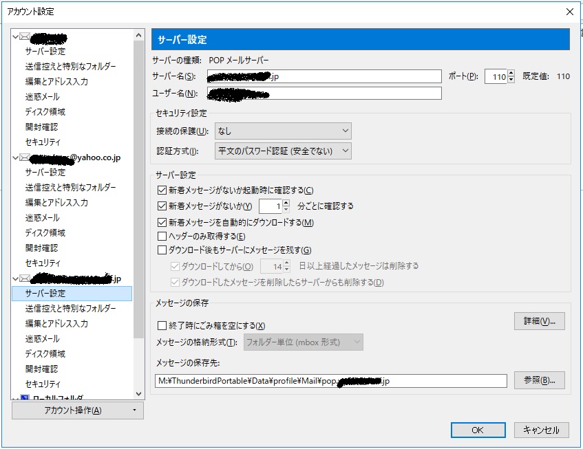

earlさん、添付画像を拝見させていただきました。以下の認識でよろしいでしょうか。
画像0.jpg:1つ目のアカウントは、各特別なフォルダーはローカルフォルダのものに切り替えている。
画像1.jpg:3つ目のアカウントは、各特別なフォルダーはデフォルト設定のまま自分のアカウントのものを使用。
画像2.jpg:1つ目のアカウントのPOPサーバー設定画面。
画像3.jpg:3つ目のアカウントのPOPサーバー設定画面。
ペイン.jpg:2つ目、3つ目のアカウントとローカルフォルダが表示されている。1つ目のアカウントはすべてのフォルダーをローカルフォルダに切り替えたため、ローカルフォルダと完全に一体となってもはや表示されていない。

ところで、画像2.jpgと画像3.jpg はサーバー設定画面ですが、アカウントの詳細設定画面はご確認いただけましたでしょうか。

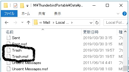

その方法を参考にしたということは、メール保存先をエクスプローラーで開いて、直接ファイルを作成したわけではないようですね。
そして、もしブログの手順と全く同じにやったとすると問題があるように思います。
サーバー設定画面の「メッセージの保存先」以下は、earlさんの場合ですとこんな感じになっているはずです。
M:\ThunderbirdPortable\Data\profile\Mail\Local Folders
  Archives  ... 「アーカイブ」
  Archives.msf
  Drafts   ... 「下書き」
  Drafts.msf
  Inbox   ... 「受信トレイ」
  Inbox.msf
  msgFilterRules.dat   ... メッセージフィルターの設定
  Sent   ... 「送信済みトレイ」
  Sent.msf
  Trash   ... 「ごみ箱」
  Trash.msf
  Unsent Messages   ... 「送信トレイ」
  Unsent Messages.msf
上記の拡張子が付いてないファイルがメールフォルダーのメールデータの本体です。そしてそのデータから同じ名前の拡張子 .msf付きのインデックスファイルが生成されます。
Thunderbirdの日本語版では、「Trash」フォルダーが「ごみ箱」と表示され、ごみ箱の働きをします。
ブログの手順ではフォルダペインから「trash」フォルダーを作成していたのが大変気になりました。
実際に試してみると、「trash」でも「ごみ箱」と表示され、ごみ箱の働きをするのですが、「メッセージの保存先」を覗いてみますと、
  trash
  Trash.msf
のファイルが出来ていました。
データ本体のファイル名が違っているわけです。これがメッセージフィルターが動作しない原因です。
作成済みのメッセージフィルターでは「ごみ箱 (Trash)」にメッセージを移動するアクションが設定されていたのに、「trash」しかないので「ごみ箱 フォルダーが見つからなかったので」となるというわけです。

Trashとtrash、確かに違うようですね。
100%こうであったという自信は無いのですが、以前ごみ箱が消えたときに行った作業では小文字で作ったと思います。それでも何度も成功していましたので今回も同じ方法をとってtrashを作ったように記憶しています。今、M:\ThunderbirdPortable\Data\profile\Mail\Local Foldersを見たところ、小文字"trash"で作ったのに、大文字"Trash"と、小文字"Trash.msf"ができていました。
なんだかよくわからなくなってきました。
しかしながら、前回の書き込みのようにとりあえず今のところ、正常に復帰したように見えます。
アカウント情報も載せておきます。上からメイン、[url=mailto:***@yahoo.co.jp]***@yahoo.co.jp[/url]、[url=mailto:***.***@***.***.jp]***.***@***.***.jp[/url]の物です。
また、動作不良になりましたら、”新しいプロファイルを作って新規にアカウントを設定し、既存のメールデータを移行する”ようにしてみて、さらに不具合が続くようなら、またここで質問させてもらいます。
いろいろ教えていただき、ありがとうございました。
