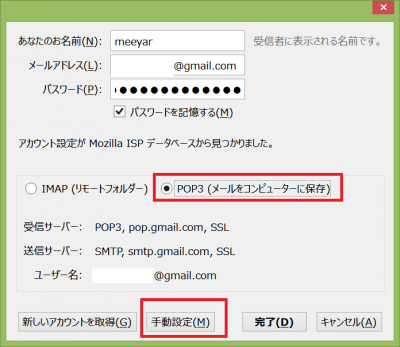

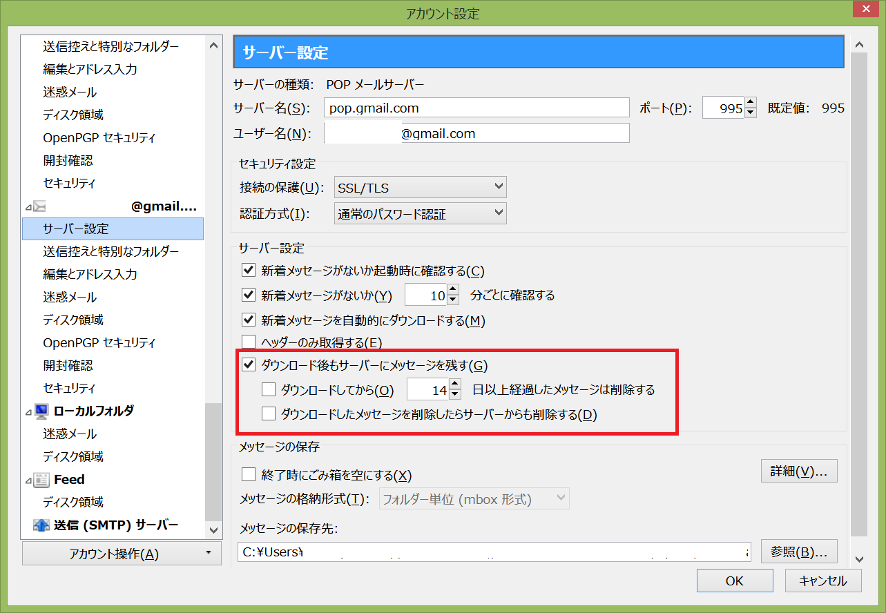

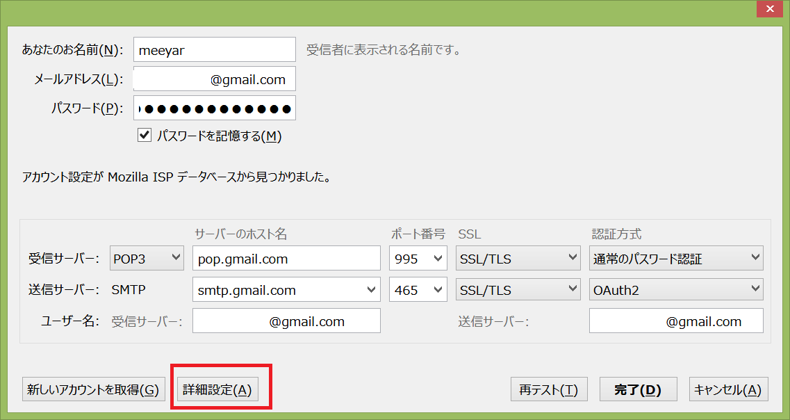

上記解説で言われている、受信時にサーバ上のメールを削除しない」設定は、POPのアカウントを設定時に「手動設定」や「詳細設定」からアカウント設定の画面を開き、「ダウンロード後もサーバにメッセージを残す」にチェックを入れます。
(synclogue-navi.comにはこの説明がありません)
コメント: メールアカウント作成の画面/画像の順に設定画面を開く
popsetting1.png [ 29.51 KiB | 表示数: 10014 回 ]
コメント: 手動設定をひらいたところ
popsetting2.png [ 36.94 KiB | 表示数: 10014 回 ]
コメント: ダウンロード後もサーバにメールを残す設定
popsetting3.png [ 91.21 KiB | 表示数: 10014 回 ]

[う-a] 受信メールの削除
Thunderbird の POPメール受信(ダウンロード)の初期値は
たしか「受信時に前回受信後 14日過ぎたメールはサーバ上から削除する」のはずです。
このあたりは個々が勝手に変更できます→例えば「受信時に即座にサーバから削除する」設定にも出来ます。
勝手に削除されると後から別の PCでの受信時にメール存在しない事となります。
なので
・個々の PCではメール削除させない(→メール削除する PCは特定の 1台に限定する)
てな「運用上の工夫」が必要となります。
