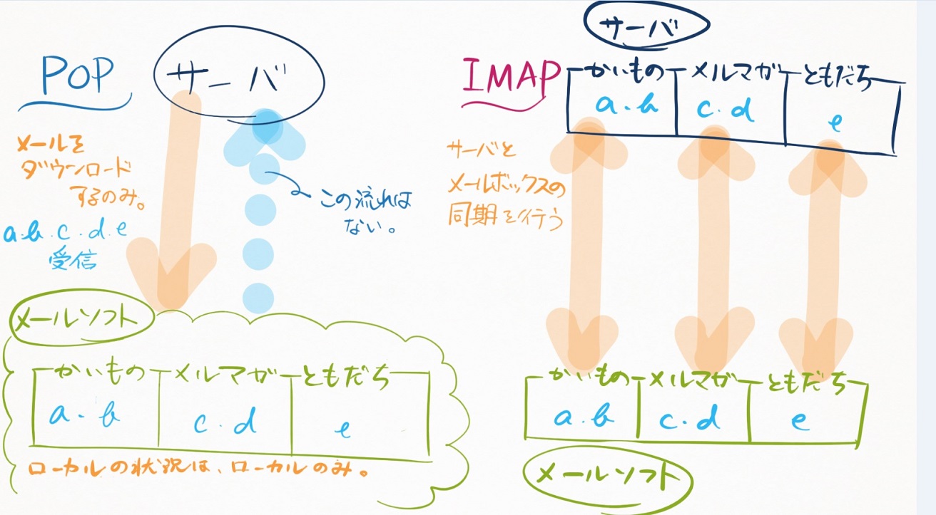

以前のご報告にあった、
ODAK さんが書きました:
また「フォルダのツリー」というのは受信フォルダにサブフォルダ、サブサブフォルダを作ったということです。現在受信フォルダにはimapに変更以降の700件ほどのメールが入っており正常に受信でき閲覧可能です。
とあわせて考えると、今までずっとIMAPではなくPOPでメール受信をしてきたのではという印象があります。
【メール現状の推測】
(サーバ側)受信トレイ内に今まで受信してきたメール全て(便宜的にa, b, c, d, e, …)がある
(ローカル側)Thunderbird上では、今まで受信してきたメールを各種の子フォルダに分けて保存している
【フォルダA:a】【フォルダB:b】【フォルダC:c】【フォルダD:d】…
IMAPの場合は、サーバ⇔ローカル側のメール情報が同期されるため、上記関係の両方が有効です。
サーバ側(又はローカル側)で作成したフォルダはもう片側にも同期され、同じ内容(フォルダ内の内訳)・状況(既読・未読の管理)となります。
POPの場合は、サーバからメールを持ってくるのみなので、の流れ(メールのダウンロード)はありますが、の方向(ローカルからサーバへの反映)はありません。
他トピックで使ったPOP/IMAPの解説図
POPIMAP.jpg [ 189.47 KiB | 表示数: 11970 回 ]
これを確認するために、問題が出ているniftyのwebメールでサーバ側の状況を確認できますか?
サーバ側に子フォルダが存在しなければ、ずっとPOPで運用してきたということになると思います。
