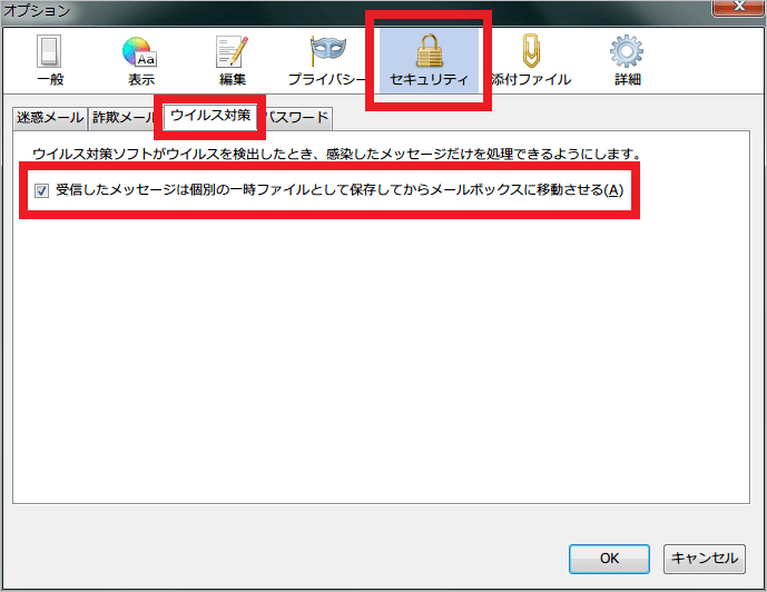

Thunderbird のメッセージの保管方式は mbox 形式です。
メッセージをひとつづつ保管するのではなく、1 通でも 1 万通でもひとつのファイルとして保管
しています。
そのため、脅威があると判定(誤検知も含む)された場合にそのメッセージだけを隔離するなど
の処理をすればいいのですが、Inbox ファルをまるごとごっそり処理してしまうことがあります。
これはカスペルスキーだけに限った話ではなく、他のセキュリティ対策ソフト(スキャン機能系)
でもよくある仕様です。
つまり、きちんと Thunderbird に対応していないようです。
そのため Thunderbird 側でも以下の対策機能があります。
 #これでも誤動作を防止できないケースもありますので注意が必要です。
オプション-セキュリティ-ウイルス対策.PNG [ 24.25 KiB | 表示数: 5874 回 ]
回避対策として、セキュリティ対策ソフト側の設定で Thunderbird のプロファイルをスキャンや
監視対象から除外することで解決できる場合があります。
一度、お試しください。
