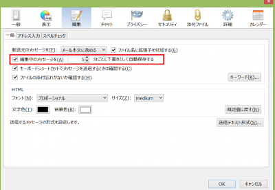

こちらに関しては、送信前に一度メールを「下書き」トレイに保存しておくのは如何ですか。
オプションの設定にて、下書きを自動保存する機能もあります。
mailsave.png [ 58.71 KiB | 表示数: 3022 回 ]
