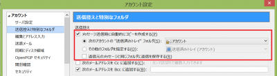

で、IMAP環境ということですので、「アカウント設定」内の「送信控えと特別なフォルダ」にて、
「メッセージ送信時に自動的にコピーを作成する」にチェック入っているかどうか&保存先が「送信済みトレイ」になっているか確認してみてください。
sent.png [ 33.68 KiB | 表示数: 11179 回 ]
ここにチェックが入っていても保存ができない場合は、セーフモードや新規プロファイル等でどうかも見てみてください。
