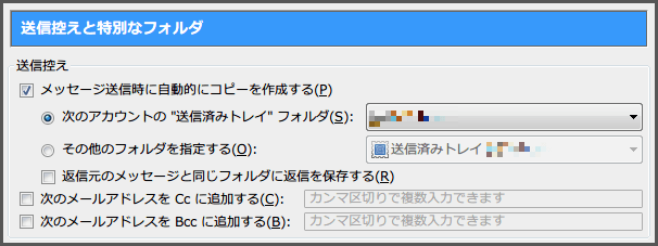

3.(A) アカウントのアカウント設定で、送信済みメッセージをどのように設定して
  いますか?
  アカウント設定の「送信控えと特別なフォルダ」の設定内容を教えてください。
送信控えと特別なフォルダ.png [ 19.24 KiB | 表示数: 8282 回 ]

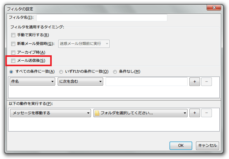

4.(A) アカウント用のメッセージフィルタで何か設定していませんか?
  特に「メール送信後」にチェックを入れた条件設定はありませんか?
フィルタの設定.png [ 32.97 KiB | 表示数: 8282 回 ]
  いますか?
>>Kiki様が貼りつけてくれた画像と同じ設定です(すいません、画像の中のプライベート情報のぼかし方が分からず、文字でお伝えします)
>>ここが問題だったようです。(B)アカウントの「メッセージフィルタの設定を変更する」をチェックしたところ、(A)アカウントのメールアドレスが(B)アカウントのフィルタ条件に入っていました。
(A)アカウントでは、仕事別にフォルダを作っています。「いろは会社」というフォルダを作成し、いろは会社の方から受信したメールアドレス、および、いろは会社に送信した自分のメールアドレスが、すべて「いろは会社」フォルダに収まるようにフィルタを設定していたのですが、Thunderbirdのバージョンアップを行ったところ、いろは会社の方に送信した自分のメールアドレスが、なぜか(B)アカウントの「受信トレイ」に収まってしまうという現象が起こっていたのでした。Kiki様のアドバイスから、(B)アカウントのフィルタ設定に不都合が起こっているのを突き止めることができました。
まだ「いろは会社」の方に送信メールを送っていないので、本当に解決したかどうかわからないのですが、フォルダ分けしていない(B)アカウントのメッセージフィルタ設定を全て削除したので、大丈夫だと思います。

「送信控えと特別なフォルダ」の設定を見ると、
「メッセージ送信時に自動的にコピーを作成する」
に確かにチェックは入っていますが、フィルタ設定で、「いろは会社」の各メールアドレスに自分から送信する場合、「送信済トレイ」から、「いろは会社」のフォルダに振り分けるよう、フィルタ設定をしているので、「送信済トレイ」には入らず、「いろは会社」のフォルダに移動されます。
「メッセージ送信時に自動的にコピーを作成する」にチェックが入っている場合は、送信の際、フィルタ設定したフォルダに1通、送信済トレイに1通、計2通のメールが発生するはずだ、ということをご教示いただいているのだと理解していますが、そのようにはなっていません。これも不都合の一種ですかね。。。
