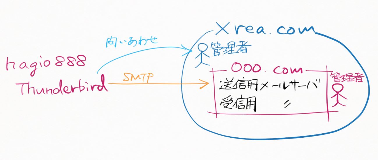

(2)
いまある文面と添付画像を拝見する限りでは、Thunderbird が正当性を検証できなかった送信サーバは s229.xrea.com で、サブミッションポート 587 を使っていることがわかります。
つまり、インターネット回線は別のプロバイダなり専用回線を利用していて、メール送信サーバは XREA.COM のレンタルサーバを利用していると推測されます。
hagio888 さんが書きました:
サーバー側に問い合わしたところ、
以下の回答が届きました。
というのは、XREA.COM に問い合わせたのでしょうか。
XREA.COM に問い合わせたのだとしたら、自社のサーバ(s229.xrea.com)への問い合わせに「先方様のメールサーバー管理者様に連絡し」や「コアサーバーから送信いただくことをご検討いただきます」などという一文は、どうも不可解に見えます。XREA.COM 系列あるいは他所のサービスを組み合わせて使っておられるのでしょうか?
hagio888 さんがどんなネットワーク環境で、どのようなメールサーバの使い方をしておられるのかが不明です。
仰るとおりです。
ソフトバンクの光で、レンタルサーバー XREA.COMを使っております。
「先方様のメールサーバー管理者様に連絡し」=「先方様のThunderbird管理者様に連絡し」と解釈し、
Thunderbirdに連絡する方法がないかと探しましたが、ダメで、
このコミュニティサイトに辿りついた、というわけです。

hagio888 さんが書きました:
「2048 ビット長の鍵を使用する、セキュリティパッチが適用」していただけるように、
お願いするにはいかがしたらよろしいでしょうか?
は、XREA.COM に要望を出すことになるでしょう。(Thunderbird に要望しても無意味です。)

投稿記事Posted: 2015年12月04日(金) 21:41
XREAのユーザーではないので外しているかもしれませんが、ここはいわゆるレンタルサーバ(アパートやマンションで言うところの大家)であって、何のサービスを提供するか(Webサーバ、メールサーバなど)はサーバの借主が各自設定するものではないのでしょうか?
図示すると以下の通りで、
xrea.jpg [ 61.67 KiB | 表示数: 14664 回 ]
  • XREAのレンタルサーバを借りた○○○.com(便宜的にドメイン名を当てました)がメールサーバを提供している
  • ○○○.comのメールサーバをhagio888さんが利用している
  • メールサーバの不調について、XREAの担当者(大家に相当=図内の青い人)に訊いてみた
  • XREA担当者は、実際にメールサーバを運用している○○○.comのサービス(借主が行っている中身)について直接は関与できない
  • だから「先方様のメールサーバー管理者様に連絡し、システムを更新いただくか、あるいは、コアサーバーから送信いただくことをご検討いただきます。」とアドバイスされた
ではないかと思いました。
個人のものか職場のものかはわかりませんが、もしこの推測通りであれば、おそらく質問すべきはXREAのサーバを借りてメールサーバを運用している借主の○○○.com(に相当する担当者=図の赤い人)です。
仕事用でしたら、社内で直接借りているものか、外部の業者が保守しているものか等確認して、そのメールサーバを直接管理している担当者に訊いてみるとよいかと思います。
外していたらすみません。
