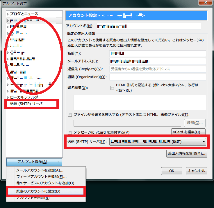

投稿記事Posted: 2015年10月01日(木) 12:23
昔のバージョンが不明で、何がどう連動していたかも不明ですが、アカウント(POP、IMAP)を
既定アカウントにして、それに対応する SMTP も既定にすればいいのでは?
つまり、連動していないのならば、該当アカウントの受信サーバと送信サーバをそれぞれ既定の
アカウントに手動で設定変更するということです。
尚、既定アカウントの変更をおこなった際には、Thunderbird の再起動をしておきましょう。
[参照スクリーンショット]
アカウント設定 - 既定01.png [ 58.01 KiB | 表示数: 12412 回 ]
【補足】
1.Thunderbird のアカウント情報は、Windows OS のレジストリで設定するものでも保存される
  ものでもありません。
  Thunderbird のプロファイル内にある prefs.js を中心とした各種ファイルに設定・保存されて
  いるしくみです。
2.「規定」という記述・表記はありません。「既定」です。

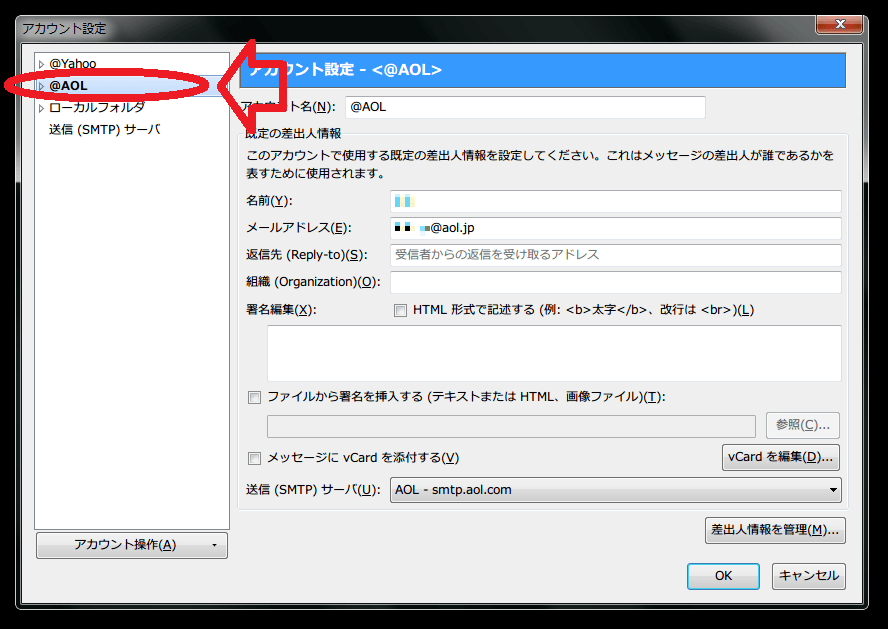

投稿記事Posted: 2015年10月01日(木) 22:48
Thunderbird 38.3.0 日本語版で、真っ新な新規プロファイルに次の 2 つのアカウントを設定
してみました。
設定(作成)した順番は、
1.Yahoo! JAPAN のフリメールアカウント(POP)
2.AOL のフリーメールアカウント(POP)
当初は、1.の Yahoo! JAPAN が既定のアカウントです。
太字になっています。
アカウント設定-既定00.png [ 49.09 KiB | 表示数: 12331 回 ]
その後、2.の AOL を既定のアカウントに変更してみました。
AOL アカウントが既定アカウントの太字になりました。
尚、送信サーバ(SMTP)については、既定の変更をしていない事例です。
アカウント設定-既定01.png [ 46.25 KiB | 表示数: 12331 回 ]
ということで再現しませんでした。

太字となっている2つめのアカウントをデフォルトで出したい。
※一番上のアカウントが太字になっているので、そのアカウントが初期表示されます。
その一番上の太字になっているのが既定のアカウントならば、そうなるのが仕様でしょう。
少なくとも当方で試したバージョン 38.3.0 + 新規プロファイルでは、そのようになりました。
tan_ii さんが書きました:
期待する動作3:上記などのメール作成時に、上から2番目のアカウントの後ろに「既定」と表示させたい。
確か「既定のSMTPサーバー」を変えたら、メルアドの後ろに「既定」と表示されてたと思うのですが今は出ません。
その上から 2 番目のアカウント(POP、IMAP)が既定アカウントで、その送信サーバも既定ならば、
そうなるでしょう。
上記の期待する動作 3 点とも、昔できていたバージョン+新規プロファイルで試して確認してみれば、
仕様変更なのかどうかが判明するでしょう。
 補足:サポート終了したバージョンのテストでは、オフラインで試せば問題ないでしょう。
    つまり、一切送受信(同期も)しない環境条件でテストすればセキュリティリスクは
    ないでしょう。
tan_ii さんが書きました:
要するに、昔のバージョンで出来ていたと記憶しているので、今行いたいことは、
複数アカウントを登録した時、メール送信で
1.2つめ以降に登録したアカウントを「メール作成」時の差出人のメルアド一覧の後ろに「既定」と表示させたい。
2.2つめ以降に登録したアカウントを「メール作成」時にデフォルトで出したい。
※登録したアカウントの表示順を変えずにです。
結論から云うと、その2つめ以降に登録したアカウントを既定のアカウントにして、その送信サ―バ
も既定にすれば、そうなります。
しかし、そうすると2つめ以降に登録したアカウントがアカウントマネージャとフォルダペインで最
上部に位置するので、それでは困るということですね。
 *登録したアカウントの並び順は変えたくない、あるいは変わってほしくないということですね。
要するに、以前と同じようにしたいという内容は、
・送信サーバだけ既定の変更をすれば、
・それに「連動」して、登録したアカウントの並びは変えないままで、
・該当アカウント(POP、IMAP)が既定のアカウントになる
ということになるでしょうか。
