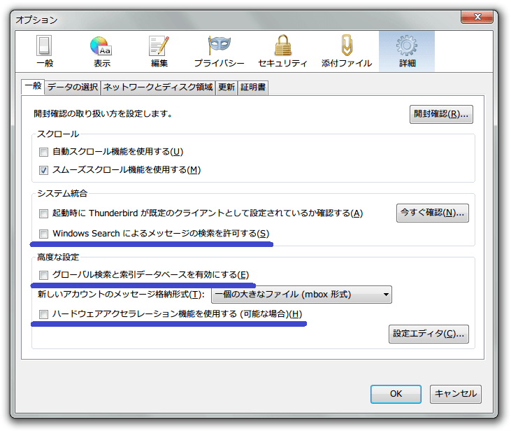

[その1]
次のスクリーンショットにある 3 箇所のチェックを個別に、あるいはすべて外して、無効化する。
「グローバル検索と牽引データベース」については、そのファイル global-messages-db.sqlite
を削除(初期化)することも含まれます。
 補足:global-messages-db.sqlite は、プロファイルフォルダの中にあります。
オプション-一般-高度な設定ほか.png [ 48.5 KiB | 表示数: 5047 回 ]
「ハードウェアアクセラレーション機能を使用する」のチェックを外して、改善された場合は、PC
内のグラフィックボード・ドライバの更新や、その設定内容を確認・見直してみることをお勧めし
ます。
