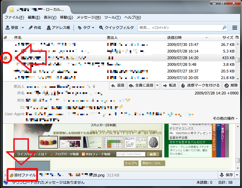

投稿記事Posted: 2015年5月28日(木) 22:30
 書き添えましょう。
ねここ さんが書きました:
AppleMailからjpegファイルを添付してメールを送信してもらうと
添付ファイルがついているというクリップマークが表示されず
画像のみがメールの下に表示される状況です。
どこに表示されないのでしょうか?
スレッドペインのカラムですか?
それともメッセ―ジペイン下部の添付ファイルバー内でしょうか?
AttachmentSample.png [ 265.4 KiB | 表示数: 6956 回 ]
添付された画像ファイルが、メッセージ本文の下部に表示されるのは、そのように Thunderbird
の表示(インライン)設定をしているか、メッセージ本文の下部に挿入(リンクも含む)されてい
るのでしょう。
また、差出人が、Apple Mail(Mail.app)の場合は、AppleDouble という特殊な添付形式の場合
も考えられます。
