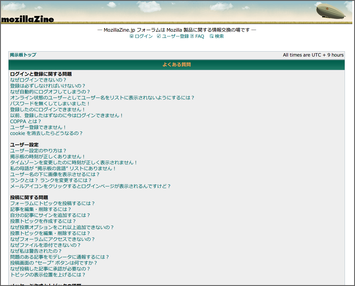

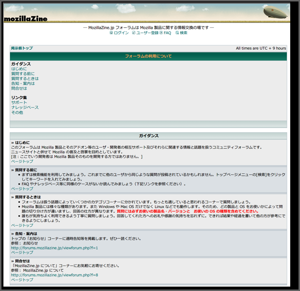

トップページの「mozillaZine.jp のご利用にあたって ― はじめにフォーラムの利用に関するご案内をお読みください。」のところの、案内やヘルプ、といったものへのリンクは、
くらいしかなく、しかも、「ヘルプ」も「よくある質問」も、同じページへのリンク。
実質、案内・ヘルプ、と言えるようなものは、2ページであり、
faq.phpをざっと眺めれば、コメントの作成に関連するのは、以下くらいだけであり、
メッセージ作成とトピックの種類
BBCode とは?
HTML を使うことはできますか?
スマイリーとは?
記事内に画像を載せることはできますか?
グローバル告知トピックとは?
告知トピックとは?
注目トピックとは?
閉鎖トピックとは?
トピックアイコンとは?
説明
これらは、リンククリックでページを移動、ではなくて、ページ内で移動して、全部並んでいるから、ちょっとスクロールすれば、全部簡単に読める。
こういった情報の、どこが、「あまりに多すぎて」、なのですか?
「当然ながらこの程度は一番先に調べております。」の中には、上記の「メッセージ作成とトピックの種類」のような内容は、含まれないのですか?
faq.phpの「メッセージ作成とトピックの種類」を読む程度のことくらいは、一度トップページに行ってざっと眺めるくらいで、簡単にたどり着ける部類のものじゃないでしょうか。

このトピックの本題と異なる話題(フォーラムの利用方法など)は、別途、それに適したフォーラム
でおこなっていただくように、お願いします。
また、以下のガイドを参照して、よく読んでもわからないことがあれば、このフォーラムの管理人に
お尋ねください。
MozillaZine.jp フォーラム • よくある質問
