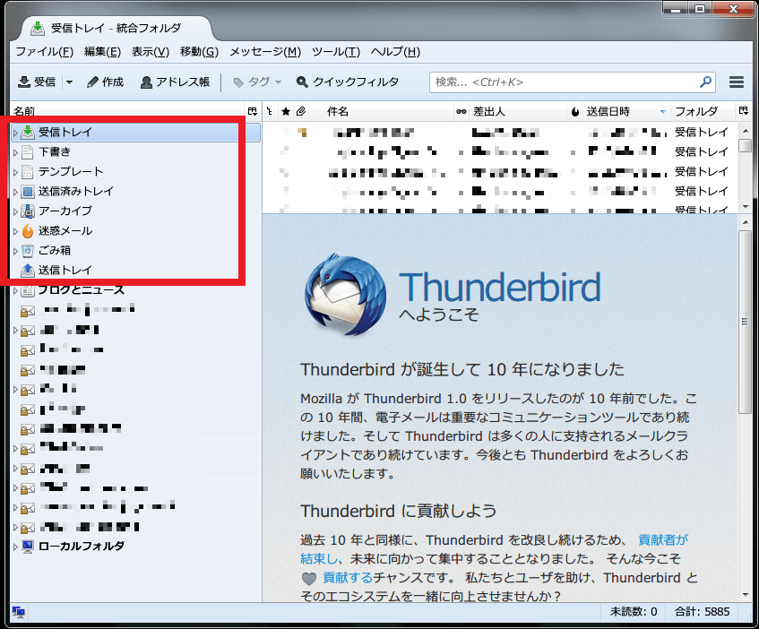

ここで、私が「通常のフォルダ」と書いた部分を補足・訂正しておきます。
統合フォルダで「統合」されるのは、「受信トレイ、下書き、テンプレート、アーカイブ、送信済み
トレイ、迷惑メール、ごみ箱」などの Thunderbird がデフォルトで作成するフォルダを指します。
これは、要約(インデックス)フォルダの smart mailboxes にある各 msf ファイルを見ればわかる
かと思います。
そして、これは仕様です。

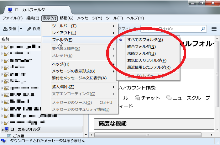

ですので、「通常のフォルダ」以外の任意のフォルダを統合フォルダで表示させるためには、別途プ
ロパティでチェックボックスにチェックを入れてやる必要があります。
しかし、受信トレイなどの「通常のフォルダ」が、統合フォルダで表示されないので、プロパティで
チェックボックスにチェックを入れると表示されるのであれば、要約ファイルの不整合が起きている
と思われますので、これは区別してください。
この場合は、上記の対処をおこなったほうがいいでしょう。
また、フォルダペインの表示形式は、統合フォルダ以外にも「未読フォルダ」や「お気に入りフォル
ダ」「最近使用したフォルダ」もありますので、お好みや用途に応じて使い分けるのもいいでしょう。
表示-フォルダ04.png [ 116.85 KiB | 表示数: 8875 回 ]
フォルダ - メニューリファレンス TB | Thunderbird ヘルプ
