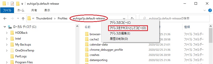

profiles.ini を絶対パス指定に書き換え編集する際、打ち間違え防止に以下の方法をおすすめします。
エクスプローラーで移動した各プロファイルフォルダーを開いてください。
そして、エクスプローラー上部のアドレスバーを右クリックして「アドレスをテキストとしてコピー」を選んでください。
アドレスをテキストとしてコピー.jpg [ 63.28 KiB | 表示数: 13320 回 ]
これでクリップボードに正確な絶対パスがコピーされました。
あとはメモ帳に貼り付けてください。
