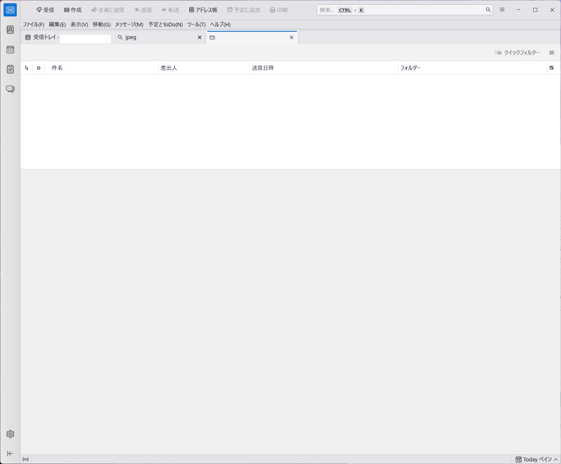

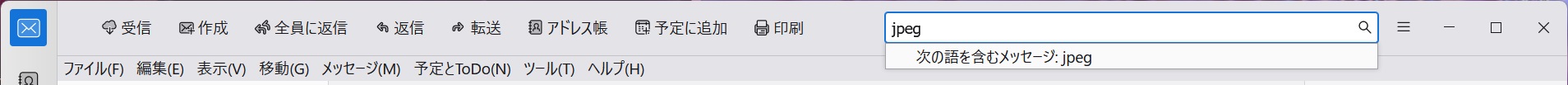

ということですが、実はこの数日本件でいろいろ設定をイジった?為か別の困った事象が出ています。
・検索バーでメールを検索
・ヒットしたリストから任意のメールをクリック
これで以前はそのメールがタブ化され表示されていました。正確には現在も「そうなる」
メールもあるのですが、多くのメールで検索リストからクリックすると「ブランクのタブ」が開かれる
状態になり検索したメールをタブで見られなくなってしまいまいた。
ちなみに受信・送信トレイ内にはそのメール自体は存在しています。
(日付を頼りにスクロールで探すとメールはある)こちらの方が地味に困っています。

投稿記事Posted: 2024年4月15日(月) 23:28

投稿記事Posted: 2024年4月16日(火) 02:22
halhalbeen さんが書きました:
横道に逸れる感がありますが、どうせプロファイルを作り直せば解消されると思いますので触れておきます。
・検索バーでメールを検索
添付画像を見るとこの「検索」というのは、統合ツールバーに配置したグローバル検索(Ctrl+K)を使用されたようですね。
グローバル検索は、事前にバックグラウンドで作成されたグローバル検索データベース(Gloda)を使ってアカウントを縦断して検索します。
したがって実際のメールデータとGlodaに不整合が生じてしまうと、検索結果からメールを開けないといったことが起こることがあります。
この場合は、グローバル検索データベースの再構築を行うことで改善が期待できます。
しかし、それ以外にもフォルダーとその要約ファイル(受信トレイなら Inbox ファイルと Inbox.msf ファイル)の不整合とかも疑われる状況ですので、私としてはプロファイルを作り直すことをおすすめするものです。
作業の説明に入る前に halhalbeen さんの了解を待ちたいと思います。
