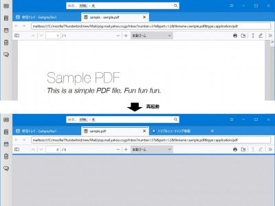

スマホでの返信ではなかなか困難(最初の投稿で横幅いっぱい折り返し無し状態になったため)な状況でしたので、あらためて知りたいことを書きます。
■別タブ表示された画像に関して
  • ご提示の添付画像を見るとアドレスバーに重なるように中央に長方形の枠があります。これはいわゆるツールチップでマウスをホバーさせたことで表示されたものでしょうか。違う場合はどのような操作をされたのか教えてください。
  • そのツールチップに表示された「xxxxxxx.pdf」というファイル名は再起動前に表示させていた添付ファイルのファイル名でしょうか。違う場合はどのようなファイル名なのか、見当もつかないものなのかを教えてください。
  • 「(JPEG 画像, 359 x 640 px)」という表示に心当たりはないでしょうか。これは何者が表示しているかの手がかりとしてお尋ねしています。
  • アドレスバーの表示内容について、プロファイルフォルダーの次から「?」「&」で連結された部分で改行し、
    以下の例のように教えてください。
    ※固有名等不都合ある部分はマスクされても結構です。
    再起動するとPDFの中身が表示されない.jpg [ 127.33 KiB | 表示数: 13991 回 ]
    例)上の表示の場合
      Mail/pop.mail.yahoo.co.jp/Inbox
      ?number=376
      &part=1.2
      &filename=sample.pdf (ベース名はマスクしてかまいませんが拡張子は明記願います
      &type=application/pdf (最重要です!
Mozilla/5.0 (Windows NT 10.0; Win64; x64; rv:124.0) Gecko/20100101 Firefox/124.0

問題①
まず、現状のThunderbirdではタブで添付ファイルのPDFファイルを開いた状態で再起動すると、タブでPDFビューア(PDF.js)は動作するもののPDFが正常に読み込まれずに表示されない、という不具合があります。
症状としては「2024年4月04日(木) 22:25」投稿の添付画像を御覧ください。
開発版でいうと2023/01/19のビルド(Ver.111.0a1)から生じたリグレッション(退行)バグであることまでは突き止めました。
ここまでがどの環境でも再現できる問題です。
これに関してバグ報告をしようと思ったのですが、再現しなくなってしまいまして取りやめにしました。
その代わりにPDFの添付ファイルを2つタブで開いて再起動すると、どちらも最初のPDFになってしまう現象が確定的に出るようになりました。

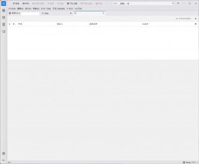

ということですが、実はこの数日本件でいろいろ設定をイジった?為か別の困った事象が出ています。
・検索バーでメールを検索
・ヒットしたリストから任意のメールをクリック
これで以前はそのメールがタブ化され表示されていました。正確には現在も「そうなる」
メールもあるのですが、多くのメールで検索リストからクリックすると「ブランクのタブ」が開かれる
状態になり検索したメールをタブで見られなくなってしまいまいた。
ちなみに受信・送信トレイ内にはそのメール自体は存在しています。
(日付を頼りにスクロールで探すとメールはある)こちらの方が地味に困っています。
jpegが含まれる検索リストから任意のメールを開くとブランクタブが開かれる.jpg [ 146.72 KiB | 表示数: 14101 回 ]
検索窓にJPEGと入力.jpg [ 56.27 KiB | 表示数: 14101 回 ]
Mozilla/5.0 (Windows NT 10.0; Win64; x64) AppleWebKit/537.36 (KHTML, like Gecko) Chrome/123.0.0.0 Safari/537.36

halhalbeen さんが書きました:
・検索バーでメールを検索
添付画像を見るとこの「検索」というのは、統合ツールバーに配置したグローバル検索(Ctrl+K)を使用されたようですね。
グローバル検索は、事前にバックグラウンドで作成されたグローバル検索データベース(Gloda)を使ってアカウントを縦断して検索します。
したがって実際のメールデータとGlodaに不整合が生じてしまうと、検索結果からメールを開けないといったことが起こることがあります。
この場合は、グローバル検索データベースの再構築を行うことで改善が期待できます。
しかし、それ以外にもフォルダーとその要約ファイル(受信トレイなら Inbox ファイルと Inbox.msf ファイル)の不整合とかも疑われる状況ですので、私としてはプロファイルを作り直すことをおすすめするものです。
作業の説明に入る前に halhalbeen さんの了解を待ちたいと思います。

をclickしてタブ化しその状態で終了→再起動したところインポートしたメールの方は再現しました。
再現というと
  • タブのアドレスバーは変わらないまま
  • PDF.js のUIバーも表示されず
  • 別の画像が表示された
ということでしょうか。
その表示された別の画像が添付されたメールは特定できているでしょうか。
特定できているのであれば、そのメールとテストに使ったPDFが添付されたメールの2つを「メッセージを保存」またはデスクトップにドラッグ&ドロップしてemlファイルとして保存してください。
そしてそれを新しいフォルダーを作ってそこにドラッグ&ドロップでインポートして見てください。
そのフォルダーからPDFを開いて同じことが再現されるでしょうか。
できれば新しいプロファイルで問題のメール2つのみで発生するかを確認したいです。

「再現」の表現がわかりにくくすみません。
新しいプロファイルでは、受信トレイで受けたメールの添付PDFをタブ化し開いたまま終了し、
再びThunderbirdを起動するともともとのPDFが開きます。(ここまでは良いかと)
新しいプロファイルにインポートされたinbox内のメール(受信トレイとまったく同じ内容のメール)の
添付PDFをタブ化して開いたまま終了し、再びThunderbirdを起動すると、
立ち上げ時にタブが迷うような挙動をして、古いプロファイル同様、全く関係の無い画像データ(jpg)が表示されます。
表示される全く関係の無い画像は古いプロファイルと同じ画像です。(今のところ何度やっても同じ画像です)
  • タブのアドレスバーは変わらないまま
    タブのアドレスバーは新しいプロファイルと古いプロファイルで異なります。
    新しいプロファイルの受信トレイ、インポートしたinboxとも
    終了前と再起動後とも同じアドレスです。
    新しいプロファイルの受信トレイから開いたPDFタブアドレス(開いた直後)
    imap://******co.jp:143/fetch%3EUID%3E.I ... cation/pdf
    新しいプロファイルの受信トレイでのタブアドレス(再起動後)
    変わってないです。
    新しいプロファイルでのインポート-inboxから開いたPDFタブアドレス(開いた直後)
    mailbox:///C:/Users/info/AppData/Roaming/Thunderbird/Profiles/af9fautf.******/Mail/Local%20Folders/Thunderbird%20%83C%83%93%83%7C%81[%83g.sbd/*****.co.jp.sbd/Inbox?number=13530&part=1.2&filename=20240417165311546.pdf&type=application/pdf
    新しいプロファイルでのインポート-inboxから開いたPDFタブアドレス(再起動後)
    アドレスは変わってないですが再起動すると迷った後にPDFではなくjpgが表示されます。
    表示されるものは古いプロファイルの時と同じ昔の画像データです。
    UIバー(ポップアップのことですよね?)表示されます。両方とも。
    新しいプロファイルの受信トレイは終了前、再起動後とも同じで
    (PDFファイル名)が表示されます。
    インポート-inboxの方は終了前は受信トレイと一緒ですが、再起動後は
    20240417165311546.pdf(JPEG画像,359×640px)
    となりjpg画像が表示されています。
  • 別の画像が表示された
PDFではない別の画像ですが、画像の内容は古いプロファイルと同じものです。
