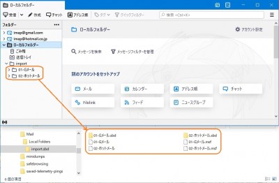

  2. ローカルフォルダーの下に、旧プロファイルのメッセージを入れるフォルダーとして「import」作成します。
  3. import の下に5つのアカウント用のサブフォルダーを作成し、それぞれの下にさらにダミーのサブフォルダーを作成します。例えばこんな感じです。
    ローカルフォルダー
     import
      アカウント1
       dummy
      アカウント2
       dummy
      アカウント3
       dummy
      アカウント4
       dummy
      アカウント5
       dummy
  4. Thunderbird のヘルプ>トラブルシューティング情報... を選択してトラブルシューティング情報ページを開きます。
  5. アプリケーション基本情報>プロファイルフォルダーの「フォルダを開く」をクリックしてプロファイルフォルダーを開き、その状態で Thunderbird を終了します。
  6. Mail>Local Folders>import.sbd フォルダーを開いておきます。
  7. 別のエクスプローラーで旧プロファイル側の各アカウントのメッセージ保存先フォルダーを開き、その中身を全選択してコピーします。
  8. 新プロファイル側の import.sbd>(対応するアカウント).sbd フォルダーを開き、その中にコピーしたものを貼り付けます。
  9. これを5アカウント全て行います。
  10. 旧プロファイル側の Mail>Local Folders フォルダーを開き、その中身を全選択してコピーします。
  11. 新プロファイル側の Mail>Local Folders フォルダーを開き、その中にコピーしたものを貼り付けます。
これで旧プロファイルのメッセージデータをすべて新プロファイル側にコピーしました。

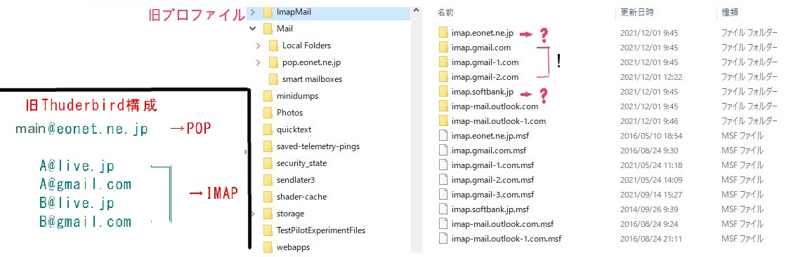

朝から奮闘しておりますが、示された手順の中での質問です。
○旧プロフィールは、1つのPOPを含めて残り4つのIMAPアカウント、合計5つのアカウント構成でした。従って手順3.のimport傘下のサブフォルダーは4つと読み替えて作成し、その後の手順を進めようとしましたが、旧プロファイルのImapMailフォルダを参照するとPOPアカウント設定したはずのeonetがimap.eonet.ne.jpの名で存在します。(添付画像-1)
これを含めて、5つのフォルダを作成するという意味でしょうか?
(当初POPとして作成すべきところ、間違えてIMAPとして作成した可能性も考えられます)

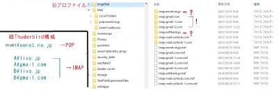

○手順3で作成したimportフォルダー内のアカウント名と異なる英数字羅列のフォルダがimport.sbd内に生成されており、その相関関係が不明のため、import.sbdフォルダ表示される上から順に作成順(元の構成順)と解釈し、手順を進めようとしました。(添付画像-2)
ところが、7.の手順を進めようとして、旧プロファイルのImapフォルダを参照すると、従前のThunderbirdに表示されていなかったサブフォルダが存在します。(添付画像-1)

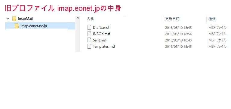

例えば添付画像のPOP設定したはずのimap.eonet.ne.jpやTBでは一旦作成しその後削除したと思われるのimap.softbank.jpなどです。
これらは無視するとして、gmailもサフィックスされて3つ存在します。(TB上では2つ)
imap-mail.outlook.comはlive.mailに相当するものと思われますが、それぞれ更新日時が同じのため判別がつきません。同フォルダを覗いても見当が使えないため、同フォルダ内の.msfファイルの更新時期が作成順と考え、直近のものから逆に遡ってcopy&pasteしようと思いますが、よろしいでしょうか?
手順10.及び11.については先行して実行しましたが、手順7.~9.については現在保留としています。

mozzy さんが書きました:
POPアカウントも旧プロファイルにしかないメッセージがあるかもしれないので、一応数に入れました。
mozzy さんが書きました:
そのメッセージの保存先フォルダーの存在は初耳ですので、当然それを私が考慮することはないですね。
余計にインポートしても壊れるわけではなく、あとで整理すればいいだけですので難しく考えなくてもいいですよ。
mozzy さんが書きました:
mozzy さんが書きました:
メッセージの保存先フォルダーは、アカウントとは設定で紐付いているだけで、アカウントを削除しても、その際に「メッセージデータを削除」にチェック入れないとそのまま残ります。
使っているフォルダーを判別するには、アカウント設定を開いて「メッセージの保存先」を確認してください。
また、エクスプローラーで通常表示されるタイムスタンプは「更新日時」です。
それだと判別できないと思いますので、作成日時を見るとよいかと思います。

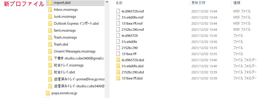

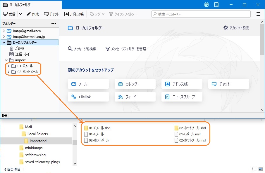

これがちょっとわからないです。
Thunderbird 上で作成したサブフォルダー名と同じ名前で
・拡張子なしファイル
・.msf ファイル
・.sbd フォルダー
ができるはずです。
どのような名前を入力し、どのような手順の結果 (添付画像-2)の状況となったのでしょうか。

○前述、手順3で作成した新しいプロファイルのimportフォルダー内の意味不明の英数字の羅列のフォルダーは、importフォルダ内にサブフォルダを作成する際に、わかりやすいようにと思い、勝手に連番をファイル名接頭に付記していたのが原因と判明しました。
そのため、インポート傘下に作成したすべてのフォルダーを削除し、再度新たに作成し直しました。
これにより、双方整合するようになりました。

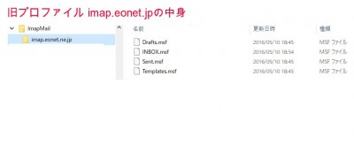

なお旧プロファイルのPOPアカウントにもかかわらずIMAPフォルダーに存在したimap.eonet.jpの中身を確認したところ、【画像-1】のように4つの.msfしか存在しなかったため、softbankのように既に削除したアカウントなどと共に無視することにしました。

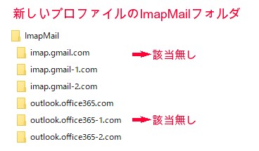

○作り直したせいか、新しいプロファイルの本来のImapMailフォルダーにはThunderbirdにアカウント設定のないフォルダが残ってしまいました。
【画像-2】
これらは削除してしまってよろしいでしょうか?
また旧プロファイルのアカウント順に作成すべしとのご指示がありましたが、作り直したせいで、新旧プロファイルの保存先フォルダーの名前が異なり、整合しなくなってしまいました。
更にWindowsのliveメールの仕様変更により、liveメールはOffice365に集約されたためか、旧プロファイルのアカウント作成当初と新プロファイルの名称が異なってきております。
 例:(imap-mail.outlook.com→outlook.office365.com)
これらは新プロフィルのフォルダーの名前変更、Thunderbirdのサーバー設定における保存先名称の変更で対応してよろしいでしょうか?

mozzy さんが書きました:
うーん、解決したみたいなので気にしなくてもいいのかもしれませんが、ちっとも理解できないです。
フォルダー名の先頭に数字入れてやってみました。
フォルダー名の頭に数字入れてみました.jpg [ 107.91 KiB | 表示数: 7088 回 ]

メッセージフィルターのルールをそのまま使うには、フォルダー名が前と同じである必要があります。
ただし、メッセージの保存先設定を変更するために Thunderbird を起動すると、リネーム前のフォルダーをアクセスしに行きますので注意が必要です。
したがって、メッセージの保存先フォルダーはコピーしてから片方をリネームし、それから Thunderbird を起動して設定を変更するとよいでしょう。

mozzy さんが書きました:
新しいプロファイルのメッセージ保存先フォルダをそれをリネームし、Thunderbirdもサーバー設定の保存先も変更して旧プロファイルに合致させる方法は、Gmailでは有効かと思われますが、仕様変更となったLiveメールについては、どのように対処すればよろしいでしょうか?
メッセージの保存先のフォルダー名に特に意味はありません。
アカウントの自動セットアップ機能が受信サーバー名を元に勝手に付けてくれているだけで、例えば「aaa」とかであっても(他の設定と整合していれば)動作には問題ないわけです。
@gmail.com 用のフォルダーのリネームが出来たのなら、@live.jp 用でも同じことです。

新フォルダ名 → 旧フォルダ名
imap.gmail-1.com → imap.gmail.com
outlook.office365.com → imap-mail.outlook.com
outlook.office365-2.com → imap-mail.outlook-1.com
(imap.gmail-2.comは新旧同名のため不変)
以下は当方の理解の範囲を超える内容です。
「actionvalue=」行のフォルダー指定をテキストエディターの一括置換機能を使って変更するように記述されていますが、
変更した上記各フォルダのmsg.FilterRules.datをメモ帳で開いてみると以下のように、%から成る英数字の羅列で指定されています。
<例>
name="差出人 が次と一致する: bitdefender@connect.bitdefender.com 2"
enabled="yes"
type="17"
action="Delete"
condition="AND (from,is,bitdefender@connect.bitdefender.com)"
name="差出人 に次を含む: omura@z32-zone.com"
enabled="yes"
type="17"
action="Move to folder"
actionValue="mailbox://nobody@Local%20Folders/%E7%B7%8F%E5%90%88%E3%83%88%E3%83%AC%E3%82%A4/%E5%8F%97%E4%BF%A1%E3%83%88%E3%83%AC%E3%82%A4/Car"
condition="AND (from,contains,comu@z32-zone.com)"
name="宛先 が次と一致する: comu@z32-zone.com"
enabled="yes"
type="17"
condition="AND (to,is,comu@z32-zone.com)"
name="差出人 が次と一致する: bitdefender@connect.bitdefender.com"
enabled="yes"
type="17"
action="Delete"
%以下は略称と想像しますが、その定義が見つからず、どのように置換すべきか途方に暮れています。何か手立てがあればご教示下さい。

mozzy さんが書きました:
前述の通り、新しいプロファイルのImapMailフォルダーあるサブフォルダ名を旧プロファイルに即して以下のように変更し、それに対応する同フォルダ内の.msfファイル名も同様に変更、 Thunderbirdを起動し、各アカウントのサーバー設定でファイルの保存先をそれぞれのフォルダー名に合致するように変更しました。
すでに、旧プロファイルのローカルフォルダーの下にあったフォルダー群は、新プロファイルにそのままコピーしていただいているかと思いますし、
各IMAPアカウントのメッセージ保存先も旧プロファイルと同じにしていただきました。
メインのPOPアカウントも旧プロファイルと同じかと思います。
であれば、メッセージフィルターのルールは特に修正せずとも、そのまま使えると思うのですがいかがでしょうか。
mozzy さんが書きました:
"mailbox://~" はURL形式になっていまして、パーセントエンコーディングされています。
パーセントエンコーディングのデコード/エンコードは下記のようなサイトでできます。
https://www.tagindex.com/tool/url.html
ただ置換するだけなら、1つのルールをメッセージフィルター画面から編集しておけば、
デコードやエンコードを行わなくとも、何から何へ置換すればいいのかわかるかと思います。

職務が逼迫し忙殺されて返事が遅くなったことをお詫びします。
actionValueの置換の件については、まだ十分に理解できていませんが、とり急ぎ現況をご報告します。
ご指示を受けた作業を完了し、Thunderbirdを起動するとそれぞれのIMAPアカウントにも多くのメッセージがダウンロードされ、生成された振り分けフォルダーにもメッセージルールが適用され、以前設定したルールに基づき各メッセージが該当のフォルダーに移動もしくはコピーされているようです。
手動でと思っていた作業が簡略化され、大変有り難く思っております。
TB内でフォルダペインに表示される import下の dummyは空っぽで一瞬焦りましたが、並列で自動で作成されたINBOXのフォルダ中にはきっちりとデータが残っています。
これらの扱いは、どのようにすればいいでしょうか?
またアドレス帳も現在真っさらの状態ですが、 ImportExportTools NGなどのアドオンを利用して旧プロファイルからインポートする方法で問題はないでしょうか?
以上、稚拙な質問で恐縮ですが、どうぞよろしくお願い致します。

mozzy さんが書きました:
「dummy」ですが、「それぞれの下にさらにダミーのサブフォルダーを作成します」と書きましたように、
import下の各アカウントのフォルダーを「サブフォルダーを持つ親フォルダー」とするためのダミーです。
もう不要ですので削除してください。
import下の各アカウントのフォルダーにインポートしたメッセージについては、
お伝えしたいこともあったのですがなかなか説明できるタイミングがありませんでした。
これに関しては最後の方で。

最後に、ローカルフォルダー>import フォルダー以下についてです。
12月03日の投稿の時点で補足説明をしておきたかったのですが、
mozzy さんが書きました:
という問題が発生していたためタイミングを逸してしまっておりました。
IMAPアカウントの日本語名のフォルダーに関して、知っておいてほしいことがあります。
おそらく、@live.jp からコピーしてきた日本語名のフォルダーは、&で始まる半角英数の羅列の判読できない名前になっていると思います。
それに対して @gmail.com の方は読める名前になっているはずです。
これは、通常のIMAPでは、非アスキーの名前は、修正UTF-7 という特殊なテキストエンコーディングを使用することになっているからです。
Gmail のIMAPサーバーは UTF-8 のフォルダー名に対応しており、Thunderbird も 91 からUTF-8 で処理するようになったため、Gmail は UTF-8 の日本語として読めるフォルダー名になっています。
フォルダー内のメールを確認したら判別はつくと思いますので、必要に応じてリネームしていただければと思います。
